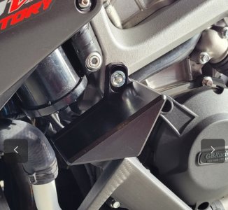

Mir ist nach wie vor nicht klar, warum die Sturzpads für die RSV in Ordnung sein sollen, aber für die
Tuono nicht. Ist derselbe Rahmen. Verkauft werden sie jedenfalls für beide Modelle.
Danke! Der Power GP taugt mir sehr.
Du kannst dir sicherlich vorstellen, was passieren kann wenn du da drauf fällst. Mit etwas Pech verbiegst du da den Rahmen oder reißt sogar die Schraube raus.
Bei Sturzpads mit Zweipunktaufnahme ist die Kraftverteilung deutlich günstiger, da sie nicht so schnell zur Seite verbiegen können und wenn sie dann noch etwas abgerundet sind verhaken sie sich auch nicht so schnell. Die Teile die du da angeschraubt hast, sind aus meiner Sicht mit das schlimmste, was man seinem Moped antun kann, da sieht man beim bloßen Anblick schon was sie anrichten können.:eek:

Hi Andreas, du erklärst das mit soviel Mühe.
Aber das wichtigste ist, daß manche User nicht wissen, daß die Schrauben NICHT im Rahmen verschraubt sind, sondern IM MOTORGEHÄUSE.
Und das ist das Hauptproblem. Wenn da etwas abreisst oder durch starke Verkantung die Schraube nicht mehr raus geht.
Der Rahmen für sich selbst kostet ja nicht soviel. Aber ein abgerissenenes Befestigungsauge am Motor kann teuer werden.
Und durch die Verschraubung des Sturzpads mit nur einer Schraube kannst auch richtig unschöne Schrammen im Rahmen produzieren wenn sich das Pad abkanten kann.

Basiert das eigentlich auf Erfahrung oder auf Vermutung?
Die Teile werden offensichtlich seit Jahren verkauft. Ich hab die bei @WSC-Neuss erstanden, nachdem
ich hier im Forum gelesen habe, dass Roland die selber verwendet. Wenn die Teile so ein Problem darstellen,
müsste es nicht Berichte dazu geben? @WSC-Neuss, magst Du mal was dazu sagen?

Wir haben 11 Jahre Erfahrung und ca 50 Stürze damit, es gibt keine Rahmenschäden dadurch.
Sorry, hätte ich jetzt nicht vermutet, da der optische Eindruck das Gegenteil vermuten lässt. ✌
