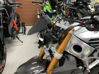

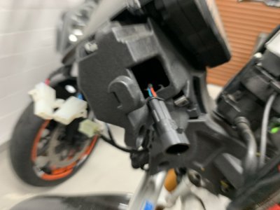

Was für ein Krampf die Front ab zu bauen um an den USB Stecker zu kommen :X3:, liegt sicher aber auch daran das ich die Tuono noch nicht gut genug kenne.
