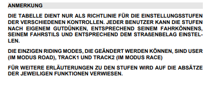

Laut Handbuch, kann man den Riding Mode SPORT, TRAC 1 und TRACK 2 individuell einstellen.
Leider weiß ich nicht wie ich dort hin navigiere.
Ich kann nur USER und TRACK 1 bearbeiten.
Wie komme ich da hin?

Hast du hier schon mal Race eingestellt:
schau mal auf S. 112 und 113 unter Anmerkung in der BA, da steht noch was zur Anpassung der Modis.
Im Road Modus kannst du die Parameter für "Tour" und "Sport" nicht einstellen, geht generell nicht. Nur den User
Modus kannst du individuell anpassen. Schau mal was auf S. 113 in der BA unter Anmerkung steht. :unsure:

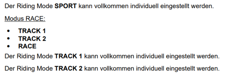

OK,
Dann schreiben sie es einmal so und ein anderes mal so n der BA

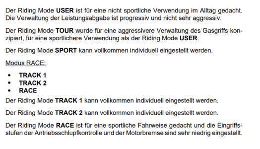

Hi,
um die Verwirrung mit der Einstellung Sport,da mich das selber interessiert,ist das jetzt ein Übersetzungsfehler?
Ich kann auch in Road nur den User anpassen.
Macht irgendwie für mich nicht so Sinn.
ATC und ASC kann man ja in jedem Modus ändern.
Wenn das so ist,passt das auch,aber man will halt alles ausprobieren
Gruß Ralf
Es ist nicht das erste mal, dass die Handbücher einige grobe Fehler aufweisen. War bei den Modellen vor 2021 auch so. Und wird wohl auch in Zukunft immer mal wieder vorkommen ;)
Bin grade nicht am Moped - aber soweit ich mich erinnere, ist im "Straßenmodus" nur der Modus "User" voll einstellbar. Sieht man doch auch auf dem Foto aus dem Handbuch. Ist im Prinzip doch total egal wie der Modus heißt. Hauptsache man kann sein Setup einstellen. In diesem Fall hat der Olle Übersetzer halt "User" und "sport" vertauscht. Klingt ja auch so ähnlich ;)
