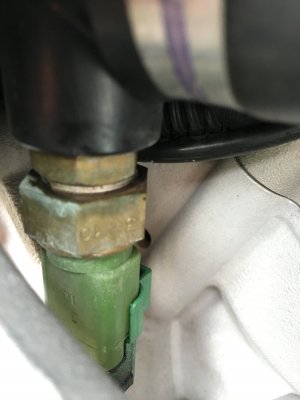

Wenn es nicht aus dem Fühler kommt, muß eh der Tank runter. Ann siehste ja was los ist.Vor allem was wurde denn nun teilemäßig geändert ab 2014?
Kühlwasserverteiler ... Schlauchschellen ... Sensor ... ???
Ich bin verwirrt ...![]()
Genau das war es bei mir auch.So, war alles schnell nix.

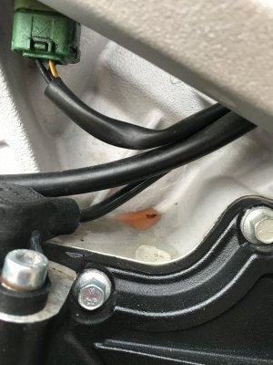

Hatte gestern wieder schöne rote Wassertropfen.
Also jetzt Spiegel und Lampe ran.

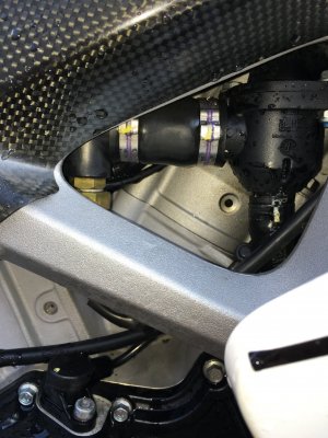

Und sie da: an den 2 Schäuchen die von den Zylinderköpfen zum Verteilstück gehen schwitzt es raus.
Also Tank, Lufi, vordere Drosselklappen raus und andere Schläuche rein. Läuft am Fühler runter drum hab ich den Fühler im Verdacht gehabt.
Hoffentlich jetzt gut.Anhang anzeigen 16453 Anhang anzeigen 16454 Anhang anzeigen 16455
