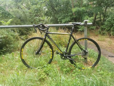

Habe die Sigma Aura 100 am Gravel, montiert mittels zugehörigem Fixiergummi gleich neben der Lenkerklemmung an einem Standard Gravel-Lenker. Hab dort eine Lücke zum Beginn des Lenkerbands gelassen, ging völlig problemlos. Ich denke schwieriger könnte es an voll integrierten Lenkern werden.

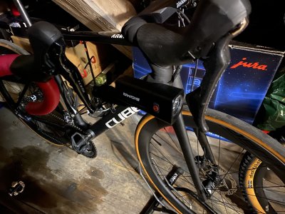

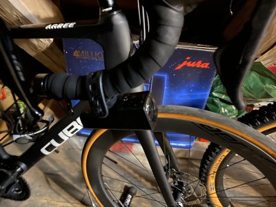

schon mal bogen bzw. dem übergang zum unterrohr versucht? Der bogen ist ja normalerweise auch deutlich dünner als am oberlenker…
Danke für die Bilder. Genau so schaut grad meine Notlösung aus, allerdings sind meine Halter so klobig, daß die Lampe dort stört. Ich befürchte ich muss doch das teure Sigma Ding kaufen. Evtl bekomme ich die sogar oben fest.

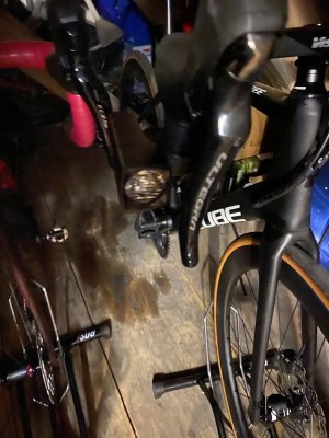

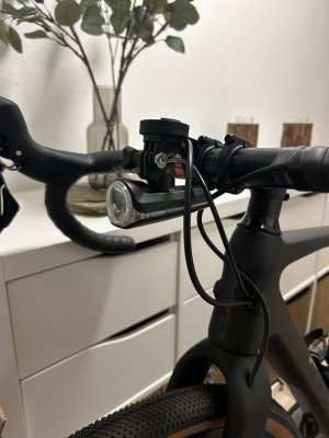

Ich fahr mit Sp Connect Halterung & hab mir einen 3d gedruckten Adapter für meine Aura 60 gemacht. Leuchtet jetzt quasi verkehrt rum aber stört mich nicht.

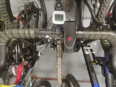

Vielen Dank für den Tip mit der Sigma Aura. Durch die Befestigung mittels Gummi passt sie wunderbar. Nachteil: ich hab 4x so viel ausgegeben, wie geplant und sie ist nicht so hell wie meine China Leuchten (StVO Zulassung lässt grüßen). Gold Wert ist auf jeden Fall das der Akku Stand beider Lampen in der Frontleuchte angezeigt wird. Meine China Lampen gehen immer einfach aus (im besten Fall geht ein paar Minuten vorher ne rote LED an, welche man speziell hinten natürlich nicht sieht). Und die Kopplung der Lampen ist natürlich auch eine schöne Spielerei.
Im Anhang noch ein Bild.

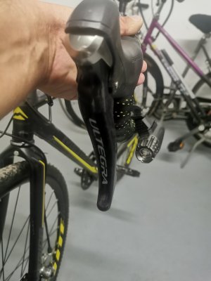

Und direkt die nächste Frage von nem absoluten Fahrrad Legastheniker: Lässt sich die Griffweite (Grundposition) der Bremse / Schaltung irgendwie einstellen? Ich hab ne Handschuh Größe 7 1/2 und bräuchte schätzungsweise ne 10...

Wenn Du da oben das Gummi von Griff nach hinten klappst ist da eine Madenschraube … da kannst Du die Griffweite verstellen.

Cool vielen Dank.
Bleiben die sonstigen Einstellungen (Schaltung) dabei erhalten, oder muss die dann neu justiert werden?
