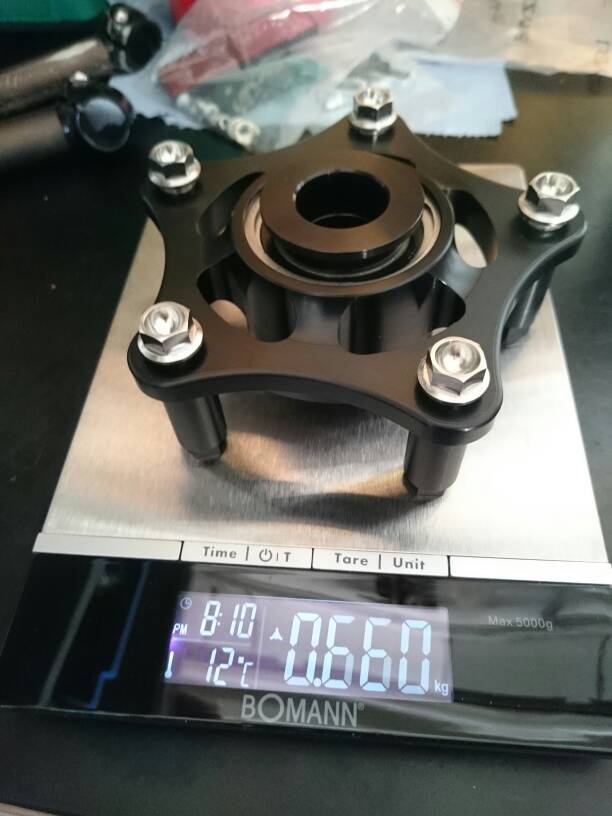

Dann leiste ich auch meinen Beitrag:
OZ Piega R für die RSV4/Tuono (gewogen von mir):
Vorne: 3030g
Hinten: 4410g mit Rückstossdäpfern
Kettenradträger: 720g

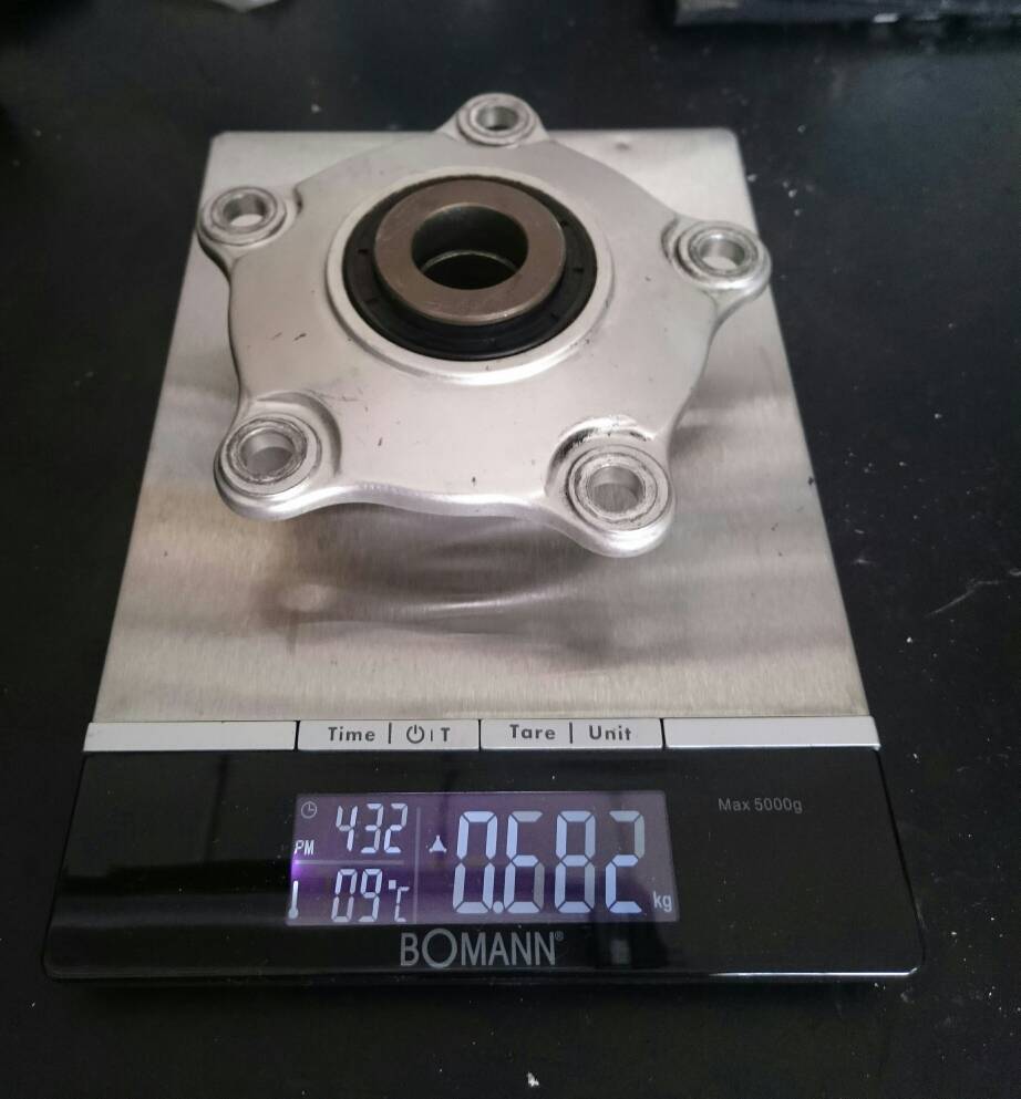

Hat jemand das Gewicht der original Kettenradträgers?
Anhang anzeigen 17529 Anhang anzeigen 17530 Anhang anzeigen 17531 Anhang anzeigen 17532
Daaanke!! Dafür sind bei meinem alle Stifte und Schrauben drann. Die fehlen bei dir ... somit sollte das Gewicht etwa gleich sein (y)
