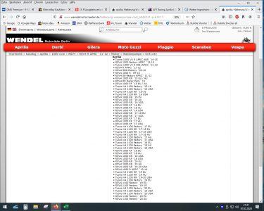

Die neueren Maschinen haben dieses Plastik. Dieses Teil hier:
http://www.wendelmotorraeder.de/halterung-wasserpumpe-rsv4_b043231-p-6141722.html?ref=expl
Die alten Pumpen haben das Teil nicht, das war eine "Verbesserung" seitens Aprilia.
Hier sieht man recht deutlich die kleine Wanne:
https://www.af1racing.com/store/Scripts/prodView.asp?idproduct=100762&sku=APU_2A000802-190926&description=USED+OEM+Aprilia+Water+Pump+Assembly+-+2A000802

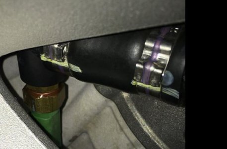

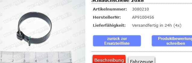

Da du ja vom Fach bist kannst mir sicherlich die Funktionsweise von solchen Serien - Schellen erklären.
Anhang anzeigen 55679Anhang anzeigen 55680
Deine "Serien Schelle" heißt eigentlich "Einohrklemme", dass diese für die einmalige Verwendung gedacht ist, kannst du gerne selber recherchieren. Ich bin hier durch, fast bei jedem Thread wird man blöd angemacht.
Deine Auflistung da oben hättest du dir auch sparen können, die Teilenummer der Pumpe wurde schon Mal geändert, weshalb die "neue" Pumpe mit der Wanne auch auf die älteren Modelle passt. Fakt ist, die älteren hatten ursprünglich diese Wanne nicht!
Wenn du vom Fach sein willst solltest du wissen dass sogenannte Einohr oder Zweiohrschellen ihre Klemmung durch mechanisches Zusammendrücken der "Ohren" bekommen.
Und die sind sozusagen Einwegschellen.
Aber die Serienschellen sind keine Ohrschellen.
Mal die Schelle vom Verteilrohr in groß für den uneinsichtigen Mann vom Fach. Und das ist deffinitiv für alle die auch nicht vom Fach sind "keine Ohrschelle"
