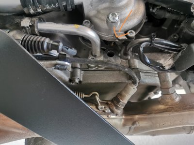

Also ich würde jetzt erst mal auf die Schellen setzen das diese ja nun mal leider schon öfter Thema waren /sind.
Ja könnte natürlich auch über die wapu Welle kommen aber wie gesagt wäre mir echt neu und dann wärst du leider ein Einzelfall für diesen Defekt.
Oder steht oben im V des Motors schon Wasser unterhalb den Drosselklappen und läuft nach links und rechts rüber ??
@Picke
Das auf deinem Foto ist eine Cobra Schelle. Auf dem Bild vom Verteiler sieht es aber wie eine Einohrklemme aus.
Die Cobra Schelle kann man öffnen und wieder verschließen, was jedoch nicht unbedingt empfohlen wird.
Oben bei der Schelle der wapu habe ich schon nachgesehen, da war zumindest auf der Vorderseite alles trocken. Auf die Rückseite sieht man ganz schlecht hin. Da dort eine einfache Federbandschelle verbaut ist, kann ich diese Mal ein wenig drehen in der Hoffnung dass es von dort kommt.
Das meiste Wasser ist, wie schon erwähnt, auf diesem Plastikteil. Evtl. schraube ich es ab und schau ob es aus der Drenagebohrung kommt.
Du scheinst ja echt ein Clown zu sein. Ich hatte bisher nicht die Zeit um genau nachzusehen wo es her kam. Deshalb lag der Verdacht nahe, dass es von dem Verteiler kommt weil es ja ein gängiges Problem ist. Erst heute konnte ich genauer nachsehen und habe es eingegrenzt.
Und ja, es ist eine Wanne. Darüber befindet sich eine Art Drenagebohrung falls der Wellendichtring der Pumpe etwas durchlässt. Denn sonst schwimmt da alles in Flüssigkeit und die Kugellager gehen kaputt. Scheinbar ist ein Verlust an dieser Stelle bis zu einem gewissen Grad normal weshalb sich Aprilia dachte, die machen da noch eine kleine Wanne hin damit nichts am Boden landet und sich keiner beschwert.

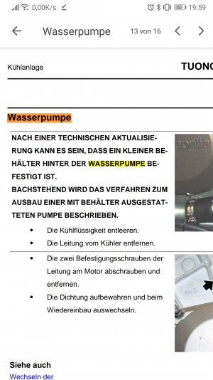

Ein interessanter Eintrag aus dem WHB, dort wird sogar auf diese Wanne verwiesen.
Heute habe ich alles um die Pumpe zerlegt und überprüft. Als ich die Maschine laufen ließ würde es direkt an dieser Plastikwanne feucht. Bei mir ist dort die Ursache. Sollte sie nach der ersten Frühjahrsausfahrt. Icht mehr dicht werden, denn die Leckage ist nur minimal, werde ich die Pumpe tauschen.
Leider bietet Aprilia keinen echten Wartungssatz an wie bei den alten Tuonos, bei dem die Kugellager sowie der Wellendichtring dabei ist.
Ich werde mir dann evtl die Mühe machen und die undichte Pumpe komplett revidieren, denn die verbauten Kugellager und Wellendichtringe bekommt man im freien Handel. Da könnte man evtl. gleich welche aus Viton nehmen, diese sind haltbarer. Man benötigt halt die Maße, die würde ich hier dann veröffentlichen.

Aber es ist tatsächlich so wie beschrieben, in der Pumpe ist eine Drenagebohrung und dadrunter eben diese kleine Auffangwanne aus Plastik. Wenn der Wellendichtring der Wasserpumpe leicht undicht ist, sammelt sich da unten Kühlflüssigkeit. Ob und wie viel normal ist, kann ich nicht sagen, aber Aprilia rechnet wohl damit, dass hier eine kleine Menge austritt, weshalb sie diese Wanne verbaut haben, die gab es in den ersten V4 Tuonos nicht!
