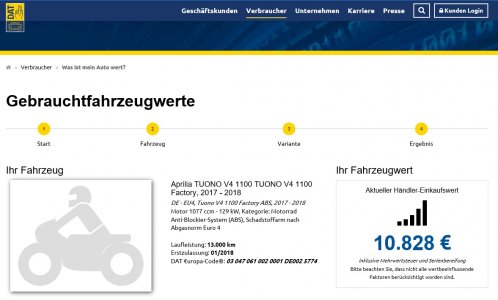

Ich kann Fahrzeugbewertungen über Schwacke berechnen, leider nur für PKW's.
Über DAT habe ich folgendes herausgefunden:
Was ein Händler als "Gewinn" draufpackt ist natürlich nicht bekannt.

Der @twister13 hat schon Recht. Nach Gutachten ist es ein Reparaturschaden. Somit hast du nur die Option nach Gutachten zu reparieren oder fiktiv abzurechnen. In beiden Fällen ist der Wiederbeschaffungspreis unrelevant.
Die berechnete Schadenhöhe ist sehr hoch, zu dem was wirklich kaputt ist. Was sich für eine fiktive Abrechnung anbietet. Da kann ich nicht meckern 👍
Der WBW ist trotzdem nicht real. Hoffe da tut sich noch was.
Da du sie aber bestimmt behalten und reparieren möchtest, sehe ich das auch so, dass der Wiederbeschaffungswert in deinem Fall nicht relevant ist. Wichtig sind die Reparaturkosten und da bist du mit 8000 Euro Netto doch sehr gut bedient.
