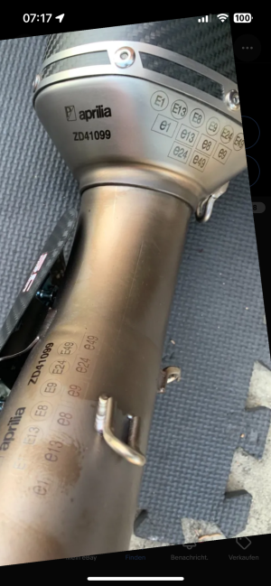

Ob du den verbauen darfst, dazu müsste man wissen, was hinter der ZD41099 steckt. Ich würde den aber drandengeln. Das ist ein Serienauspuff von einer RS660, also wird er wohl auch für die RS660 zugelassen sein. Was mir spanisch vorkommt: Der ist in echt vielen europäischen Ländern zugelassen worden. Warum macht das? Eins reicht völlig.

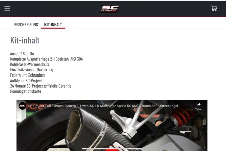

Bei SC-Project soll sie im Lieferumfang enthalten sein
