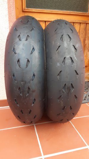

Zur Zeit habe ich noch den 190er drauf, mit jetzt nach fast 4000 Kilometern noch 2mm Restprofil hinten. Wenn man bei dem Reifen überhaupt von Profil reden kann.😜 Der vordere scheint noch gute 2000 Kilometer zu schaffen.
Danach kommt mal der 200er drauf.

Haben die Reifen auf dem Bild einen unterschiedlichen Querschnitt oder unterscheidet sich der 190er so vom 200er?
Der Abrollumfang ist bei dem 200er deutlich größer, was leider auch einer längeren Übersetzung gleich kommt. Dafür sollte der Tacho aber genauer gehen. Beim 190er bei 50 kmh nach GPS Tacho 53 kmh. Wie man auf dem Foto erkennen kann, hat der 200er eine andere Kontur, was eventuell noch mehr Grip in Schräglage ergibt. Ich konnte mich bei dem 190er bis jetzt aber über rein gar nichts beschweren, Grip ohne Ende. Eventuell hält der 190er durch seine nicht ganz so steile Kontur etwas länger. Von der Breite nehmen sie sich nicht viel, der 200er ist gerade mal 2-3mm breiter.
Dann ist der 190er Power Cup2 vielleicht doch nicht so agiler als ich dachte?
So wie mein Fahrwerk eingestellt ist, passt der 190 perfekt. Wenn man aber mal berücksichtigt, dass der 200 kaum breiter ist, mehr Abrollumfang hat und eine steilere Kontur, könnte ich mich durchaus vorstellen, dass in dem Fall der 200 sogar handlicher ist. Schließlich steht durch das höhere Heck das Motorrad steiler, was den Nachlauf verkürzt und somit das Handling verbessert. Welcher von beiden jetzt tatsächlich besser ist, muss jeder für sich selber entscheiden.
Ich werde ihn auf jeden Fall mal probieren in 190. Da mich die Laufleistung beim Supercorsa schon sehr stört, muss was anderes her. Danke dir für deine Erfahrungen (y)
