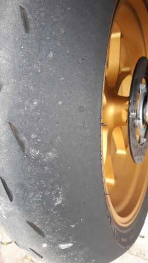

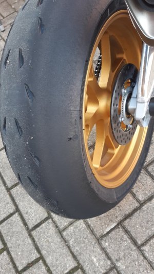

Power Cup2 heute früh frisch aufgezogen und bei 12 Grad Außentemperatur angefahren. Luftdruck kalt 2,7 Bar. Es ist und bleibt derzeit mein Lieblingsreifen!

2.7 ist schon relativ hoch für den Reifen, findest du nicht?
Vorne 2.1.2-.3 und hinten max 2.5 würde ich sagen, auf der LS

Auf der Rennstrecke fahre ich den sogar mit 1,4 bar kalt.😉 2,7 bar kalt ist der Luftdruck, der sich bei mir bei sehr kühlen Temperaturen von um die 12 Grad als geeignetster gezeigt hat. Alles darunter ergibt bei Kälte nur unnötigen Verschleiß und kein mehr an Grip! Je nach Außentemperatur gehe ich natürlich schrittweise mit dem Kaltdruck runter z.B. bei 25 Grad 2,4 bar kalt. Mein letzter Cup2 als 190er hat so sagenhafte 4000 Kilometer bei mir gehalten. Gestern bei der Kälte von neu 5,5mm nach gut 300 Kilometer gemäßigter Landstraße auf 5,2 mm geschrumpft. Bei Wärme ist der Verschleiß etwas geringer, vorausgesetzt der Luftdruck passt. Vorne hast du Recht, fahre da 2,3 bar kalt und bei Hitze etwas weniger.
Wenn so ein Reifen das Gummi in Rollen verliert, passt entweder der Luftdruck nicht, oder das Fahrwerk ist falsch eingestellt.😉

Ich hätte für den LS fast "andersrum" gemacht. :unsure:
Stelle mir das immer so vor, das ein Reifen, der eh für höhere Gummitemps gebaut ist, bei niedrigen Aussen- & Asphalt-Temps....es sehr schwer hat GRIP aufzubauen, weil er unterhalb seines konstruktiven Betriebstemperatur-Fenster laufen muss.
Wenn man ihn dann prall auffüllen, 2,7bar hinten bei einer Tuono ist sicher "prall", wird er so hart und stabil in seiner Karkasse/Kontur, das er sich beim Fahren kaum verformen und walken kann.
Dieses kontinuierliche Verformen & Walken würde den Reifen wärmen und heizen....was dann wiederum etwas GRIP ergibt.
Macht man 2,7 bei niedrigen Temps rein, fährt dann sportlich und mit viel TC-Geblinke....wird der Reifendruck noch höher werden, 2,8...2,9....sehr kontraproduktiv!
Wenn man dann doch hart am Gas hängt, wird die TC es durchaus regeln können, aber der Reifen agiert mit sehr hohen Schlupfraten, meist in der gleichen Schräglage wird ans Gas gegangen.....da fräst du sicher eine umlaufende schmale Senke in deine Flanke.....mit heftigen Cold-Tear, Gummi-Oberfläche reißt durchaus dabei auch auf.
Wenn es bei 25 Grad Aussentemperatur mit 2,4 gut funktioniert.....würde ich maximal auch bei < 25° auch 2,4bar einfüllen.....persönlich eher 2,2.
Auf dem Kringel macht man auch genau deshalb deutlich niedrigere Reifendrücke rein.....weil der Reifen durch das Dauer-Max-Schräg und Vollattacke richtig warm und heiß wir.....sprich der Reifdruck würde dann sehr hoch, viel zu hoch werden und der Reifen seine Temp verlieren und du wirst ihn sehr schnell vernichten, weil er hohen Schlupf hat.
Wenn man mit weniger startet, wird's zwar im heißen Zustand auch mehr, aber nicht so viel, dass die Temp vom Reifen so stark abnimmt, das auch der GRIP versagt.....er bleibt in sein Temp-Fenster.

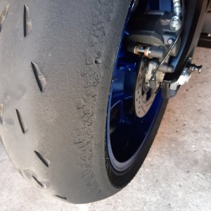

Ich weiß ja nicht, wie du auf der Landstraße fährst, ich benötige da z.B. keine Reifentemperatur von um die 90 Grad. Auf der Rennstrecke hingegen fahre ich bei mindestens 80 Grad Reifentemperatur mit 1,7 bar Warmdruck, da quetsche ich die 175 Ps aber voll aus, auf der Landstraße ist es eher zügiges rumschwuchteln. Ich benötige auf der Landstraße jedenfalls nicht den Grip von der Rennstrecke, da ich nicht Lebensmüde bin. Und ja, der Cup2 funktioniert bei Kälte auch mit 2,9 bar Warmdruck hervorragend, bildet keine Kante, fährt sich nicht schwammig und hält einigermaßen lange. Mit dem passenden Luftdruck lässt sich ein auf der Rennstrecke aufgerissener Reifen auf der Landstraße auch locker wieder sauber fahren und wie gesagt, mein Hinterreifen hat sagenhafte 4000 Kilometer gehalten und der Grip auf der Landstraße über jeden Zweifel erhaben.
Aber letztendlich muss jeder selbst wissen was er macht.😉

Nur um da kurz ein wenig Klarheit meinerseits reinzubringen; Du gibst dem Cup2 80°C auf der Renne? Oder reden wir bei Renne über Slicks?
Wobei das erste Bild jetzt nicht nach Landstraße aussieht. ;) Wenn doch, schick mir bitte mal die Tour. <3

Das erste Bild ist natürlich von der Rennstrecke (Oschersleben) und laut Michelin verträgt der Cup2 bis 100 Grad. Übrigens ist der Reifen auf der Rennstrecke fast auf dem Niveau von Hobbyslicks, da ich damit die gleichen Zeiten gefahren bin. Frag mich aber bitte nicht nach den Zeiten, sind hier bekannt.😉
Wer so ein Reifenbild auf der Landstraße hinbekommt, sollte sich einen Psychologen suchen.😜
Es geht auch letztendlich nur darum, dass empfohlene Reifendrücke für Rennstrecke auf der Landstraße nichts zu suchen haben und mit Sicherheit keine Vorteile haben.
So, jetzt habe ich zu dem Thema genug geschrieben.

Du, alles gut. War mir nur nicht sicher ob die 80°C jetzt auf Cup bezogen waren. ;) Fand ich schon viel. Aber cool, dann gönne ich mir die auch mal und fahre die am 14./15.06. in Osche ein. ;)
