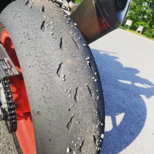

Ich teste ihn gerade in 190 hinten.
Hab ihn heute in Südtirol ziemlich gequält und er sieht wunderbar aus.
Überhaupt nicht so geschändet wie deiner. Du fährst mit zu wenig Luftdruck. Bin mit 2.7 gefahren.
Dann wird die Laufleistung auch besser.
