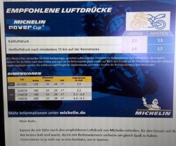

Da müsstest ja kalt so bei 1,7-1,8 hinten liegen und vorne ....2,1?Es gibt neues von der Front. Heute war der heißeste Tag des Jahres, 29°C.
An der Strecke waren einige Fahrer mit dem Supercorsa SP und 200PS+, alle waren am schimpfen dass er nach 5-6 Runden schmiert.
Keine Probleme mit dem MichelinHabe meinen perfekten Heißdruck gefunden, 2,2bar
Mit 2bar heiß war zwar etwas mehr Grip vorhanden aber das geht mir zu sehr auf die Laufleistung!
