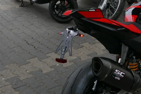

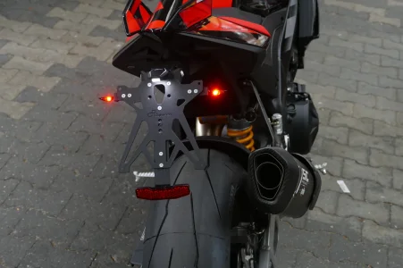

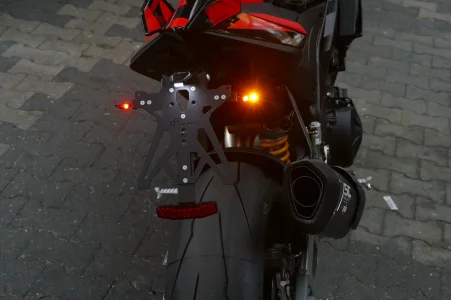

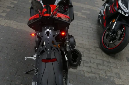

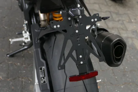

Wir haben vorgestern das erste mal auf einen 2025 er Tuono V4 , die ziemlich großen Original 3 in 1 Blinker / Ruck und Bremslicht einheiten ersetz mit Kellermann Rhombus 3 in 1 , es hat nicht auf anhieb geklappt, da müssten wir den Kellermann zusatz modul i.NEX zwischen schalten damit alles ordnungsgemäss funktioniert,
Wir haben es hier in verbindunng mit den Lightech Kennzeichanhalter verbaut, wir haben zu erst versucht mit den Evotech Kennzeichenhalter, aber dafür müssten wir die Blinker zu weit nach aussen distanzieren und es sah doof aus,

Ich habe an meiner RR , auch eine andere 3–1 von Kellermann verbaut und zwar mit den Laufblinkern und ich muss sagen, dieses i nex von Kellermann, einfach Weltklasse, Man braucht keine Widerstände mehr, es läuft alles über diese i NEX 👍

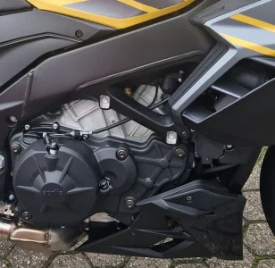

Weiß jemand ob der Rahmen von der 2014er und 2025er identisch sind was die Fixpunkt der seitlichen Sturzpads angeht?
Ich stehe kurz vorm Bike update von 2014 auf 2025 und habe überlegt ob ich die Sturzpads wohl übernehmen kann
Welche sturtzpads hast du ?
Das problem ist das bei der Tuono ab 2021 bauen die seitenverkleidungen breiter, und die alten pads z.b. GSG , schutzen nicht richtig weil die nicht breit genug sind, Die R&G funtionieren
Tatsächlich hab ich die mal von Kleinanzeigen geholt und keine Ahnung was das für eine Marke ist.
anbei ein Bild.
Hat sich aber soeben schon erledigt da der Händler die Sturzpads dran behalten wollte wenn ich sie bei ihm abgebe.

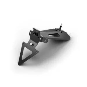

Hast du den OEM-Kennzeichenhalter von Aprilia in Betracht gezogen?
