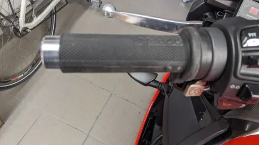

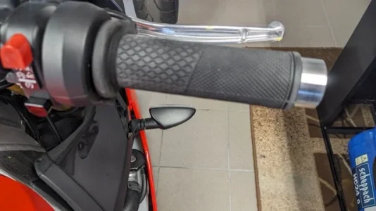

Habe ich montiert. Gasgriffseitig ist der Innendurchmesser 1mm zu klein. Den habe ich mit einer verstellbaren Reibahle angepasst. Das war eine ziemlich Fummelei mit Beschädigungspotenzial, funktionieren aber gut, ich bin zufrieden.
und wie hast du das beim linken "hingebastelt"? der durchmesser ist ja zu gross, trifft die TC + & - knöpfe?
Überstehenden Bund der TC abgetrennt, Klemmung mit einem Kunststoffring abgedeckt, weiß aber nicht mehr, wo ich das Ding gekauft habe.
Die Griffe lassen sich in 2 Stufen kürzen, so dass leicht unterschiedliche Längen rechts und links sich ausgleichen lassen.
Ich habe andere Lenkerenden montiert, die Originalen passen aber genau so.
