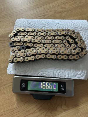

520er Kette hat die 660er schon Serie oder?
Würde da sogar auf ein komplettes Aluritzel (sitta) gehen, da sparst du nochmal bisschen. Wohl nimmer so viel wie von Stahl -> supersprox, aber bisschen macht das auf jeden Fall noch aus. Hab mit den Sitta Blättern bei den V4 gute Erfahrungen gemacht, fahre die mittlerweile auch auf der daytona mit 520er Kette.
Die 520er Kette hat sie bereits ab Werk! Wird aber entsprechend für den Einsatz auf der Straße und Langlebigkeit ausgelegt sein, da gibt es auch Unterschiede im Vergleich zu den Sätzen für den Rundkurs:
Gewicht pro 100 Kettenglieder ERV3: 520 - 1,500 kg
Gewicht pro 100 Kettenglieder ZVM-X: 520 - 1,630 kg

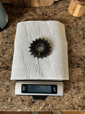

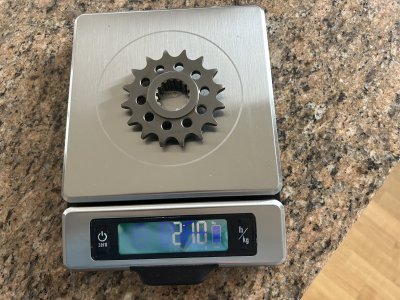

Das ist genau richtig! Superlite Ritzel vorne und hinten mit Titanmuttern sind 700g leichter
Die DID 520 VX3 ist auch nochmal knapp 100g leichter.
Also knapp 200€ für 800g Ersparnis. Ist finde ich ein gutes Preis-Leistungsverhältnis

Ich wollte eh ein 16er Ritzel vorne. Deshalb hab ich gleich alles getauscht.
Bessere Qualität mit geringerem Gewicht.
War es mir wert
