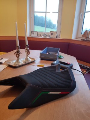

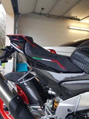

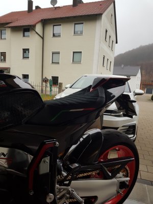

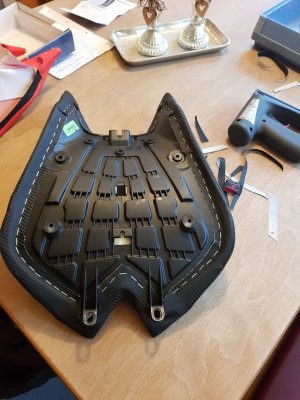

Hab jetzt auch ein wenig gebastelt. Der rote Sitzbezug wurde getauscht,von Luimoto in Italia Sport Design.War etwas unsicher ob ich das selber mache oder einen Sattler gebe.Aber ich wollte das dann doch ausprobieren. Für mich passt das Ergebnis...der Bezug ist nur geklammert.Unterhalb den Spitzen zum Heck ist minimal etwas Luft.Das könnte ein Sattler vielleicht noch kleben.Aber schaut selbst....

Bin mir nicht sicher ob ein Sattler die Klammern so akkurat reingetackert hätte wie Du!
Da hab ich schon anderes gesehen!
Saubere Arbeit!

Super gemacht 👍.

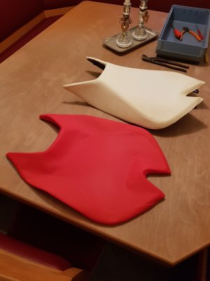

Ist der rote originale Bezug jetzt für die Tonne oder kann man den noch verwenden und was für Klammern hast du verwendet? Ich hab mir auch schon überlegt einen schwarzen Bezug aufzuziehen, habe aber Bedenken, dass ich womöglich zu lange Klammern nehme und diese dann durchdrücken.

Den roten Sitzbezug kann man ohne Probleme wieder beziehen. Klammern dürfen nicht länger als 6mm sein.Das waren meine auch.Und mein Tacker hat auf voller Schlagkraft gerade die Klammern richtig versenkt. Das Werkzeug ist wie bei allem wohl mit der Schlüssel zum Erfolg.Gruß Ralf

Einen kräftigen Elektrotacker habe ich.

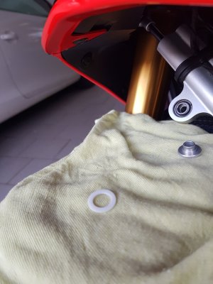

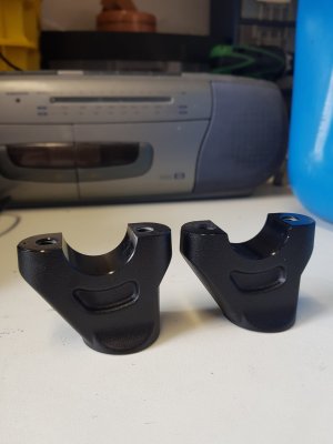

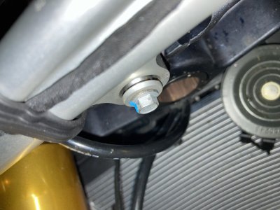

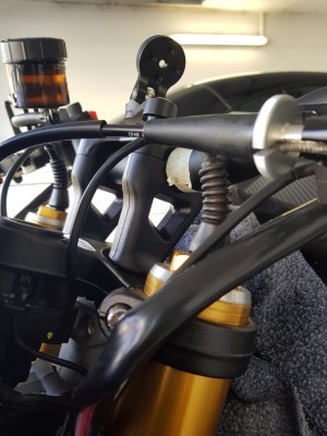

Mein heutiger Basteltag geht zu Ende.Hab jetzt der Tuono Factory die Riser der normalen Tuono angebaut,die sind 2cm höher.War das eine Fummelei die Schrauben unterhalb der Lenkerbrücke zu lösen. Musste den Lenkungsdämpfer abbauen und jetzt bin ich mir unsicher wie richtig die Kunststoffscheibe verbaut ist.Gehört die unterhalb oder über den Lenkungsdämpfer?Kann mir da jemand aufklären...bei Wendel hab ich schon geschaut,erkenne es nicht.
So sieht es bei mir aus. Ich kann da aber keine Kunststoffscheibe erkennen. Vielleicht hilft es dir trotzdem.
