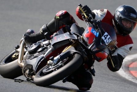

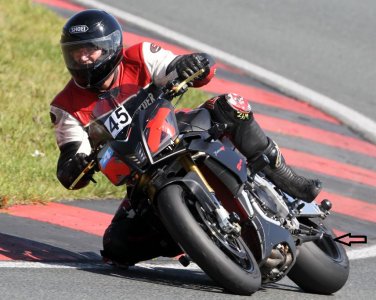

Ja, das mit dem Seitenständer habe ich bei meiner 2014er Tuono leider auch und den Auspuff habe ich schon gewechselt. Werde genau aus diesem Grund am 11.09. erst mal wieder mit meiner 1290er SD fahren und im Winter mal das Federbein bei meiner Tuono ändern.

Hast mal versucht der Feder ein paar Millimeter mehr Vorspannung zu verpassen? Bei mir hat das geholfen, oder anders hinsetzen könnte auch klappen.

Ist der Ständer an der RSV anders angebracht ??
Bei mir schleift nix
Und so schräg sind die Fotos ja nun nicht ....
Hmmmm
Bei meiner 2014er RSV4 hat in Oschersleben auch der Ständer und auf der rechten Seite der original Verkleidungsbug geschliffen.
Mehr Federvorspannung ist mir zu gefährlich, da dann kein Negativfederweg mehr vorhanden ist und man bei Bodenwellen zu schnell abfliegt. Bei meinen 90 kg nackig hilft nur eine stärkere Feder im Federbein und da das Serienfederbein eh unterdämpft ist, muss es halt überarbeitet werden. Anders hinsetzen wäre auch nicht die Lösung, es muss einfach mehr Schräglagenfreiheit her.
