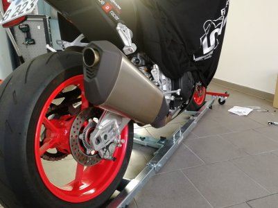

Habe mir auch gedacht die Schraube vom ESD zu lösen
Hab meine heut zum pulvern abgegebenHi, bekomme morgen auch meine nagelneue Tuono RR. Dank euren Tipps hier muss ich gleich mal am Auspuff schrauben. Das schwarze Hitzeschutzblech und die schwarze Kappe sehen Mega aus
Ist ja auch noch bissl Zeit zum schrauben. Jetzt wollte ich nicht alle Seiten lesen und vielleicht stehts irgendwo, aber kann man die zwei Teile nicht Pulverbeschichten lassen? Gerade wegen dem Abrieb, wenn man mit den Stiefeln ab und zu drannkommt.
Wenn nicht muss halt doch Auspufflack her.wird sich zeigen
Habe gerade mit meinem Pulverbeschichter gesprochen. Er meinte Pulverbeschichtung Dauerhaft bis max. 120°C. Dann lackiere ich jetzt auch.
Bist du dir mit den 250 grad sicher?Irgendjemand hat mal hinten am Auspuff 250°C gemessen bei flotter Fahrt. Eine Pulverbeschichtung hält dies niemals aus.
so schonBist du dir mit den 250 grad sicher?
Ich habe heute meinen auch Mal lackiert. Jedoch habe ich nicht den Duplicolor Lack genommen, sondern den Mipatherm...
Nach 3 Schichten hat er schon gut gedeckt, ich habe noch eine 4. drauf gemacht. Nach dem Backofen ist der Lack steinhart. Von der Struktur ist er sehr rau, und sieht in etwa so aus wie die Abdeckung von der Kupplung. Die Farbe ist auch nicht tief schwarz, sondern eher matt. Ich bin sehr zufrieden. Habe schwarze Edelstahlschrauben sowie Nieten hergenommen.
