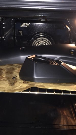

Habe den originalen auch gestern
lackiert, sieht schon viel besser aus.

Danke dir!!! Finde deine Variante bist jetzt die schönste und beste um den großen Topf zu kaschieren
Hast du die Oberfläche selber vorher außer entfetten noch irgendwie behandeln müssen (schleifen etc?)
Hallo Tomtomsen, nein, die Oberflächen sind nur mir Verdünnung gereinigt worden.
Die Oberflächen sind rau genug und können direkt eingenebelt werden.
Ich habe 3 Schichten aufgetragen mit jeweils 45 Minuten Wartezeit zwischen den Durchgängen.
