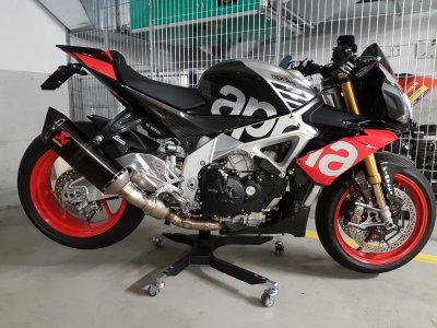

Beschädigung an tragenden Teilen.Warum ?
Es geht um die Kratzer an der Schwinge, siehe Bild.Beschädigung an tragenden Teilen.
Rahmen wird genauso gehandhabt.
Carbonblende rüber und gut ist.
Aluschweißnähte dürfen auch nicht poliert werden an tragenden Teilen.
Für'n Straßenfahrer hätte ich keine Bedenken.Ok.
Da die Beschädigung an der Schwinge ist, kann das jetzt bei extremer Beanspruchung ein Problem werden ?
Bzw. sind die Kratzer bedenklich ?
