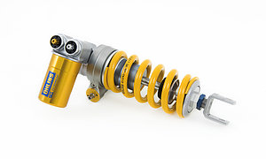

Ist das das gleiche TTX Federbein was es auch im Zubehör zu kaufen gibt? Oder ist das eine abgespeckte Version?
Ja,
die Verstellknöpfe bei dem aktuellen GP sehen anders raus.
Gruß Markus

Altes TTX neues ist das TTX-GP
Gruß Markus

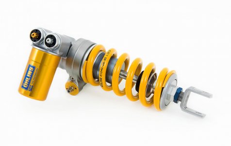

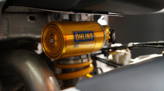

Das TTX der RSV4 2017 ist eine abgespeckte Version ohne hydraulische Federvorspannung. Die ältere TTX 36 Version hat, wenn als Zubehör zum Nachrüsten gekauft, diese Vorspannung in Serie.
Hier zum Vergleich die Aftermarket FB von Öhlins:
TTX GP
TTX 36
Geändert wurden die Nadelventile und der Kolben wurde modifiziert. Mein Fahrwerksguru Dave hat mir aber vom Upgrade vom 36'er auf GP abgeraten, da die Unterschiede marginal sind. Wichtig ist, wie bei allen FB, die richtige Federrate zu wählen, und Regelmäßiger Service, um die Performance hochzuhalten.
