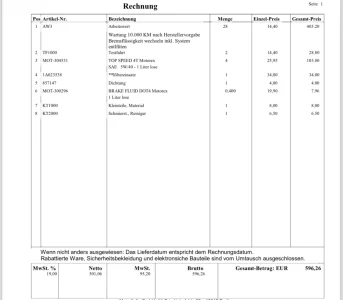

Hier die Rechnung. Könnten die Experten bitte mal schauen, ob das noch im Rahmen ist. Vielen lieben Dank vorab!

Ich geh davon aus das Du noch die 15er Tuono hast!
Aprilia schreibt für den 10Tkm KD => 160min Richtzeit vor!
Siehe:
1AW => entspricht 6min
160min also 26,67AW
berechnet hat der Dir 28AW
1h sind 10AW
In der Rechnung berechnet er 1AW mit 14,40 Euro
Das entspricht einem ein Stundensatz von 144.-Euro
Das finde ich jetzt recht sportlich!
Um einen Vergleich zu haben brauchst bloß in diesem Thread schauen was einer der Forumshändler fürn Stundensatz hat!
Siehe:
160min also 26,67AW
1h sind 10AW
In der Rechnung berechnet er 1AW mit 14,40 Euro ohne Mwst.
Das entspricht einem ein Stundensatz von 144.-Euro +19%Mwst = 171,36Euro
Bremsflußigkeits wechel wird seperat berechnet, daher kommt mann auf die 28 AW,
Sportlich ist der Stundenverechnungssatz, aber je nach region, besonders in Großstadte , für 2024 durchaus realitäit,
Er scheint auch mit einen Material kostenaufschlag an seine teile zu arbeiten, Ölablassschrauben dichtung ist UVP €2,70 Brutto , und sein Öl Filter ist etwas zu teuer.
