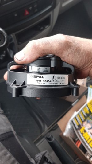

Für mich liegt das Problem darin. Das die Lüfter welche ganz oben aufgrund von Platzmangel (krümmer) montiert sind, ca 1/4 vom Kühler bedecken. Die spal Lüfter die montiert sind sind keine schlechten. Mit bis zu 579 m³/h sind die schon recht kräftig für ihre grösse. Ich plane gerade mit mehr Luft dem Problem Herr zu werden...mal sehen ob es klappt.

Da bin ich gerade dran:)IMG-20190926-WA0003.jpegIMG-20190926-WA0007.jpegIMG-20190926-WA0005.jpeg
Erstes anhalten sieht vielversprechend aus noch ein wenig Dremel Arbeit am Lüfter und ein wenig selbstklebende Isolierung am Lüfter dann müsste das gut seinIMG-20190926-WA0009.jpeg
meiner is auch in einigen Enduros verbaut. Ktm 300 Exc zb. Mir gings um die Leistung...der saugt ganz gut ;) wir werden sehen was es bringt.... schlimmer kanns nicht werden ;) Krümmer Bandagieren wär auch nicht verkehrt
