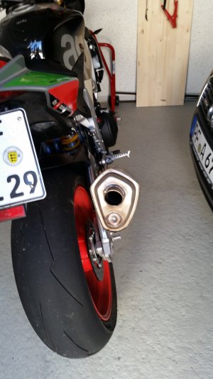

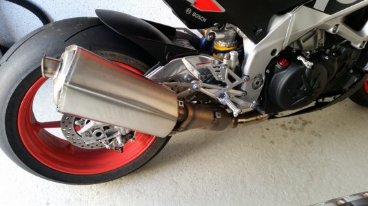

Aufbohren der Nieten ist einfach. Aber bei mir sitzt eine Niete Hinten zwischen Auspuff und Hinterreifen und der Abstand ist zu klein um mit der Bohrmaschine dazwischen zu kommen. Diese eine Niete hab ich mit einem Drehmel vorsichtig abgeflext.
Die 3x Edelstahlschrauben vom Hitzeschutz hab ich auch noch durch Schwarze ersetzt. Nietenzange hatte ich vom Freundlichen. Da es sich bei der Endkappe nur um eine Verkleidung handelt, ist dass kein Problem.

Für Alu Nieten völlig o.k., bei VA Nieten wirst du damit keine Freude haben! Da benötigst du höhere Zugkräfte, hier bietet sich eine Hebelnietzange an.
Bei den paar Nieten und dem geringen Durchmesser ist das kein Problem, interessant wirds ab 5 mm. Ich habe mit einer ähnlichen Zange etwa 150 Niete nacheinander (5mm VA) vernietet: war ne scheiß Idee; Krämpfe in den Händen und nen Tag später blau/grüne Handflächen.
150? Respekt, ich habe meine “billige” Zange bereits nach dem ersten Dämpferumbau (12 5’er VA Niete) in die Ecke gefeuert, und was vernünftiges angeschafft.
