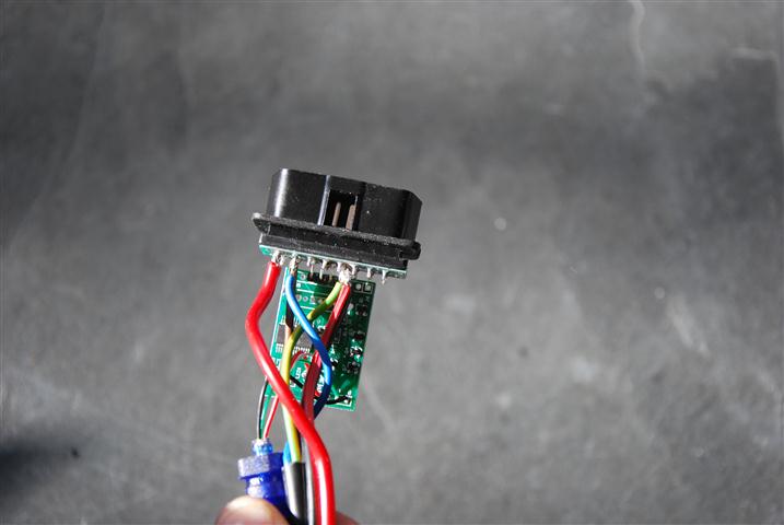

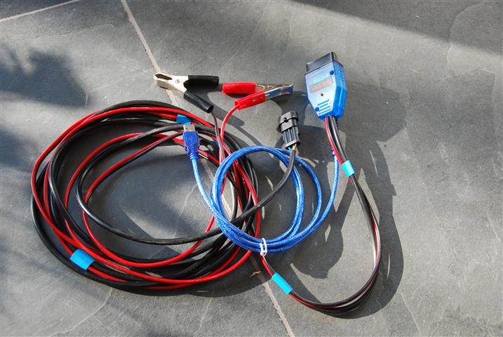

Ich hatte mir zwei kurze Kabeladapter gebaut um die ECU erst einmal anzulernen. Bei Gelegenheit werde ich den Stecker nochmal tauschen und das Kabel „schön“ machen. Wäre ja nur für alle zukünftigen ECU Tauscher interessant ein Kabel zu finden was gleich passt. Wenn es das überhaupt gibt.
Die meiste kabel sind gleich, kann sein die nur ein rote und keine schwarze kabel haben anders sind. Aber selbst bauen geht immer. Aber auch nicht billiger als die china kram.

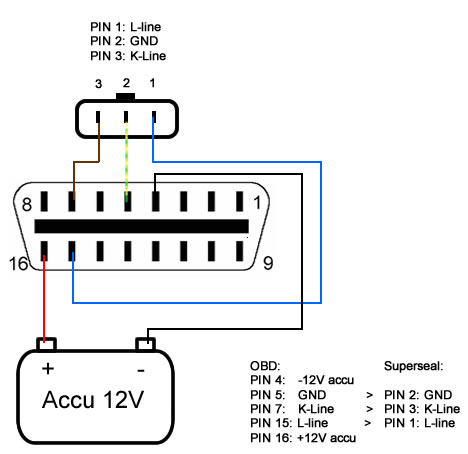

oder sogar so:
Ist natürlich keine Raketenwissenschaft sich da einen passenden Stecker anzulöten, nur griffbereit muss man den erst einmal haben. Gerade so kleine Pins finden sich nicht in jeder Werkzeugkiste. Den Stecker am Moped will man ja auch nicht aufmachen.
Ist halt sehr ärgerlich wenn Du ein empfohlenes Kabel kaufst, am Wochenende die ECU umbaust und dann passt das Kabel nicht. Und wenn dann nichts Passendes für ein Provisorium da ist….. :mad::censored:o_O:sick:
Für mich war das jetzt nicht das Thema. Zum einen hatte ich vor dem Umbau geschaut, ob alles funktioniert und zum anderen war ein provisorischer Adapter schnell gebaut. Bei Gelegenheit mache ich mir da einen Superseal dran und gut ist.
Da hier aber auch schon einige Leute Berührungsängste mit dem Guzzidiag / Anlernen hatten, nicht jeder einen Lötkolben bedienen kann oder eine passende Crimpzange sein Eigen nennt und vielleicht eher mechanisch versiert ist, wäre ein gleich passendes Kabel schon schöner gewesen. Wenn Jemand einen Anbieter gekannt hätte, dann wäre dies für künftige Umbauer eventuell interessant gewesen.
