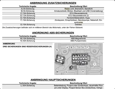

Wie schaut das dann eigentlich mit Blinkern und Kennzeichenbeleuchtung aus? Wenn ich für die Rennstrecke das Kennzeichen abschraube, dann reicht es doch nicht nur das Rücklicht abzustecken oder?
Weil laut Bild sind die Einzeln abgesichert und wenn man die entfernt ohne zb Sicherung zu ziehen hat man eine Fehlermeldung im Display das die Blinker ausgefallen sind
