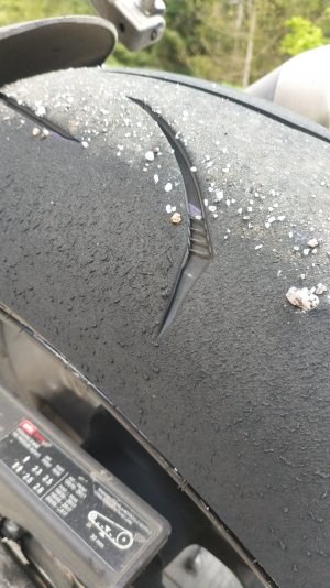

Vielleicht weiss jemand von den Reifenexperten Bescheid. Ich teste ja gerade den Sportforce auch auf der Multi. Die sind jetzt 2000 km gelaufen. Auf der linken Seite hat er an der Kante so kleine Furchen, auf der rechten nicht. Auf der Tuono habe ich diese Furchen auch nicht. Wenn meine DucatiApp stimmt hatte ich bisher sogar rechts etwas mehr maximale Schräglage gehabt, 44 Grad, links nur 43 Grad. Vielleicht hat jemand eine Idee an was das liegt. Ich hoffe man erkennt auf dem Foto was.

Gute Idee, hab gleich geguckt. Wenn man das Rad von Hand durchdreht ist genug Abstand. Ich kann aber die Kette mit der Hand bis an die Reifenkante drücken, das geht bei der Tuono aber auch. Der fette V2 zerrt natürlich mehr an der Kette rum.
Ich hab etwas übertrieben, sind nur 1895 km😁
Ihr 2 seid ganz schön schlau. Gerade ausprobiert, die Kette schlägt wie blöd weil sie einseitig gelängt ist. Die hat jetzt 23000 km drauf, ich hatte eigentlich gehofft dass die diesmal länger hält als die Vorgänger weil ich ja jetzt einen tollen Nemoöler habe. Dieses V2 Gerappel mag aber anscheinend gar keine Kette, ich habe jetzt alle gängigen Marken getestet wie DID, RK,Enuma und jetzt eine Afam, bei spätestens 25000 km waren alle hinüber.
Danke für den Tipp, wenigstens habe ich genug Übung im Ketten wechseln.

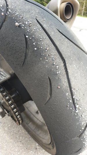

Hab ihn heute mal im Schwarzwald endlich so richtig testen können.
Gibt an dem Reifen nichts auszusetzen. Funktioniert sehr gut auf der Tuono und harmoniert mit der Traktionskontrolle, so dass man jederzeit volles Vertrauen hat.
Für mich zur Zeit ganz klarer Preis-Leistungs-Sieger. Kann mit Markenreifen in seinem Segment mithalten. Nur der Power RS sticht für mich mit seinem Vorderrad deutlich heraus. Dafür hat beim RS das Hinterrad Schwächen.
Laufleistung ca. 1000 km auf dem Bild, mal schauen wie viel noch geht.
Der baut ab der Hälfte seines Lebens schneller ab und lässt dann auch in seinen Eigenschaften nach. 👍
