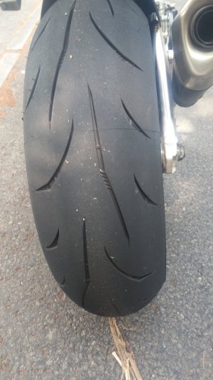

Habe ihn gestern mal angetestet habe mich langsam gesteigert und es gab kein Rutscher. Was mir gefällt er hat fast kein Aufstellmoment beim Bremsen in der Kurve , was mir aufgefallen ist das der Vorderreifen extrem Hart ist so muss noch mit dem Luftdruck experimentieren damit es passt . Luftdruck vorne 2.4 hinten 2.8 werde ihn mal am Sonntag mit den Jungs rannehmen

Du kannst mit dem Luftdruck noch deutlich runtergehen. 2.4 und 2.8 ist nur für Autobahn oder Sozius Betrieb gut
Der Reifen ist von der Karkasse her recht steif aufgebaut.

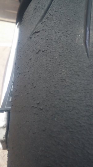

Bin jetzt 500 km mit dem Mitas unterwegs nach anpassen des Reifendrucks vorne 2.2 und hinten 2.5 fährt der sich jetzt noch besser habe ihm mal bei 28 grad geknebelt und bin positiv überrascht, bin sehr zufrieden und werde den Reifen weiterhin kaufen

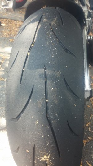

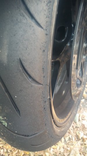

Gestern fuhren wir bei 34 Grad und ich hab es gestern mal Provoziert und ihn an seine Grenzen gebracht, er kündigt sich sehr human an wenn er genug hat
