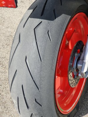

Is jetzt schon mein siebter Hinterreifen vom Corsa 2 und so in der Form schon paar mal beobachtet. Is auch nur rechts, links is die Umwälzung sauberer geschehen. Passiert wohl beim umwälzen der äußeren Schicht und nicht ganz sauberer Verbindung zum Rest...
