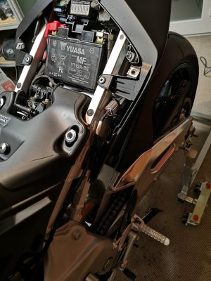

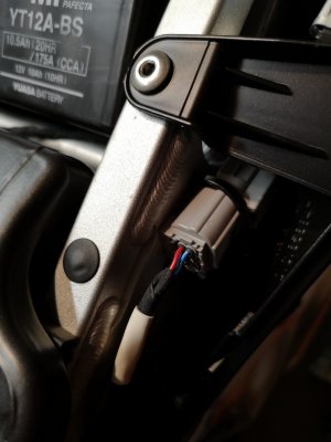

Hi, brauche ein wenig Platz für ein Relais, damit dieses Verbraucher schalten kann, nur wenn die Zündung an ist.
Aber hier mal erst zum Stecker, der hat keine Verbindung zu etwas.
Muss der da hängen für irgendwas bestimmtes?
Würde den sonst woanders hin basteln.

Für das PADS Gerät mit der AP auf Steuergerät und Dash zugreift
Klingt gut aber kannst du das etwas ausführlicher erklären?
Wer braucht den Stecker, Werkstatt, Zusatzgeräte?

Also heißt es, man sollte gut dran kommen.
Warum ist das Teil dann unter die Seitenverkleidung verbaut 🤔
Die Italiener machen merkwürdige Sachen 🙈
Da wird das Diagnosegerät angeschlossen. Platztechnisch kannst den bestimmt wo anders hin schieben, wenn das Kabel reicht.
Sagst den Händler bei anstehenden Arbeiten aber am besten, das er den nicht suchen muss.

Weil ich ein wenig Platz für ein Relais brauche und da passt das Relais gut hin, zudem noch gut geschützt.
Das Kabel ist lang genug, dass geht bis unter die Heckabdeckung, da findet er den sicherlich 😉
Der Stecker ist für beides:
1 x Diagnosegerät von Aprilia um unter anderem updates für das Dashboard aufzuspielen ( und das geht nur an diesem Stecker )
1 x für das AP blue tooth Modul ( multimedia ) einzustecken
und ggf. um einen LapTimer mit Datenaufzeichnung ein zu stecken. ( AIM SOLO 2 DL )
Das Kabel kannst du hinlegen wo es hin passt.
Einen Händler der das Kabel wenn es 10 cm weitel liegt nicht findet, wird es wohl kaum geben.
Gruß Markus
