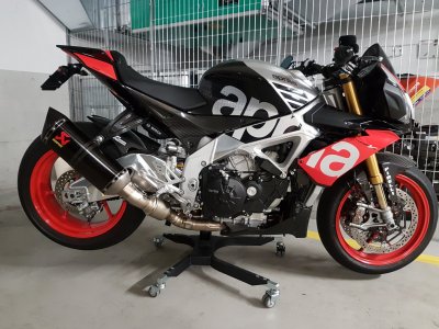

Ihr müsst den Akrapovic von der RSV4 2015- kaufen. Wahlweise mit dem Katrohr oder nur dem Verbindungsrohr ohne Kat.
Das passt alles Plug and Play an die Tuono Euro 4.
Hier der Beweis.
Einzig die untere Feder bei der Verbindung Katrohr zu Abgasanlage kann nicht verwendet werden.
Dort ist ja aber die Schelle ausreichend.

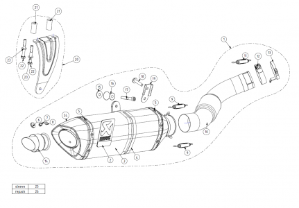

Hier die Nummer 13 kann nicht montiert werden und daher fällt die Feder Nummer 11 weg.
