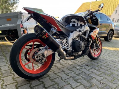

Hi, also ich kann nun auch bestätigen, dass der Akra mit der Nummer S-A10SO7-HRC von der 2015/2016er RSV4 perfekt an die 2017er Tuono E4 passt.
Grüße
Grüße
Hallo Manizzle
Wie findest du es von dem Klang her ?
Ist auch mit DB-Killer schon ziemlich laut oder findest du nicht auch ?
Vielleicht bin ich auch etwas zu sensibel auf dem Gehör :)
Gruss Mario
Hi Mario,
ne bist du nicht 😁 ist definitiv laut auch mit DB-Killer. Klang an sich sehr schön , dumpf, kernig und voluminös...
Aber meines Erachtens ca. 5-10 DB zu laut 😀.
Mal schauen was ich machen kann...
Gruß Timo
Ja war selbst auch erstaunt wegen der Lautstärke. Meine damalige RSV4 Euro3 war selbst ohne Kat und ohne Db Eater nicht so laut...
Hm, an was liegt das? Warum ist die Euro4 Maschine mit der Akra-Kombi so laut? Habt ihr die Klappensteuerung auch aktiv oder fällt die komplett weg? Danke!
