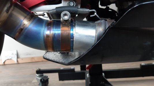

Ihr müsst den Akrapovic von der RSV4 2015- kaufen. Wahlweise mit dem Katrohr oder nur dem Verbindungsrohr ohne Kat.
Das passt alles Plug and Play an die Tuono Euro 4.
Hier der Beweis.
Einzig die untere Feder bei der Verbindung Katrohr zu Abgasanlage kann nicht verwendet werden.
Dort ist ja aber die Schelle ausreichend.
Hier die Nummer 13 kann nicht montiert werden und daher fällt die Feder Nummer 11 weg.
Hier der Beweis.

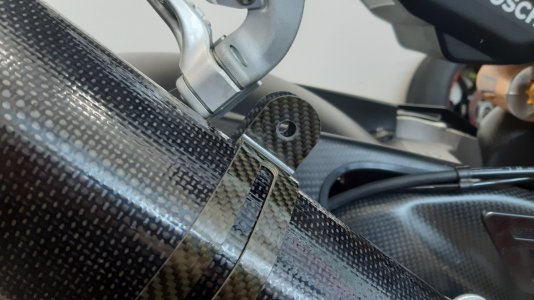

Ja das passt. Es muss nur der org Halter am Dämpfer etwas geändert werden.
Hier der Beweis.

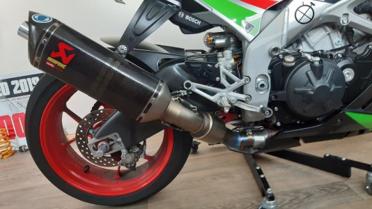

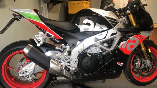

Ist der Auspuffhalter dann auch von dem E3 Akra oder hast du den separat bestellt? Eine Halterung per Soziusfußraste ist mit der Auspuffanlage dann generell nicht mehr möglich?

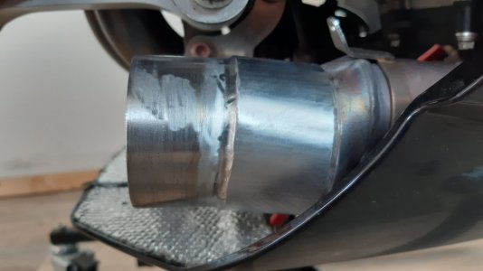

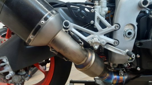

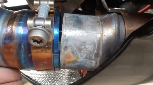

Bei mir passt der E3 Akra nicht 100%tig.
Keine Ahnung wie Ihr das mit den Carbonhalter, Fussrastenhalter hinten gelöst habt.
Ich müsste mit extremer Gewalt, das Verbindungsrohr unter extremer Verspannung montieren.
Gelöste habe ich das Problem so.
Halt mit einen Edelstahlrohr Adapter.

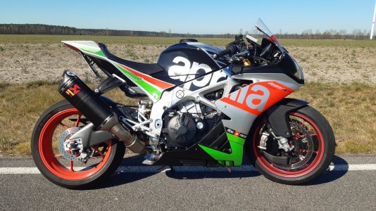

@Icke, war dein Motorrad mal eine Tuono??!
Die Fußraste ist von der Tuono und der Krümmer ist auch nicht von der RSV4.
Übrigends: Guter Aufkleber auf dem Rahmen, waren stabile Jungs damals ;)
Alter, ihr habt Probleme. Wirklich gelüncht gehört er, weil er keine Spiegel an der Mopete hat!!! Und bestimmt frisst er auch kleine unschuldige Kätzchen.
Schicke Lösung mit dem Adapter, wie lange bastelt man an sowas, bis das passt?
Was ich etwas schade finde: Der E3-Akra kommt dadurch fast so weit nach hinten, wie der E4-Akra. Aber schick ist es trotzdem.
Das war noch nie eine Tuono.
Krümmer ist org. RSV4 Modell 2017.
Fußraste ist richtig, von einer Tuono. Hat was mit Fußstellung zu tun.
