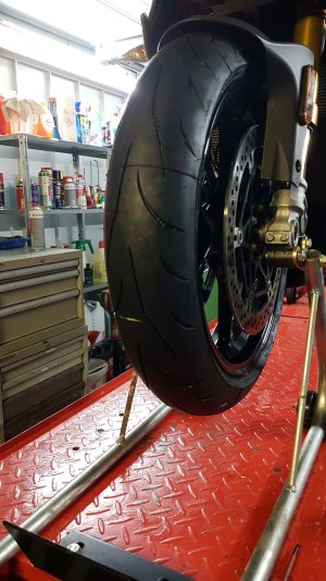

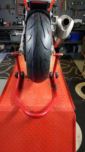

dass ich auch mitsprechen kann hab ich mir auch einen Satz Mitas bestellt, weil es mich einfach interessiert. Als letztes hätte ich den Road 5 für 3300 km drauf (Dolos standen an) um Bodos Aussagen nachvollziehen zu können. Ja der Reifen hat eine rießen Eigendämpfung in der Mitte und außen durch die doppelt umgelegte Karkasse mehr Steifigkeit, der Gummi war am Anfang sehr gewöhnungsbedürftig. Bei Luftdruck 2.3/2.5 Ganz passabel, auf der Bremse am Vorderrad sehr vertrauenerweckend am Hinterrad nach ca. 2000km viel Spin ständig regelnde TC erst bei TC 2 war es im erträglichem Maße jedoch auch da den einen oder anderen Rutscher übers Hinterrad.
Zur Laufzeitende war er beidseitig außen verschlissen, mittig noch über 3,5mm und machte beim Einlenken keinen rechten Spass mehr da er regelrecht einkippte. Nun gestern die ersten 80 km mit dem Mitas eingerollt, erst sehr zurückhaltend mit TC6 LD: 2.4/2.5 da ja absolutes Neuland, was soll ich sagen der schwarze noname Reifen ist durch seine relativ harte Karkasse gegenüber dem R5 trotz allem sehr direkt und angenehm und vermittelt sehr viel Vertrauen auch ins Vorderrad. Das satte an dem Reifen gefällt mir viel besser gegenüber dem R5 und würde ihn als sehr neutralen Reifen einstufen. Der Mitas erinnert mich etwas an Dunlop Sportmax.
Da ich derzeit auch täglich mit der Tuono ins Geschäft fahre werde ich bald wissen wie er sich bei Nässe anfühlt und Abends werde ich meinen Hotspot (alte Bergrennstrecke mit viel Belagwechsel) fahren. Bin schon recht gespannt.IMG-20180921-WA0014.jpegIMG-20180921-WA0012.jpegIMG-20180921-WA0010.jpeg
