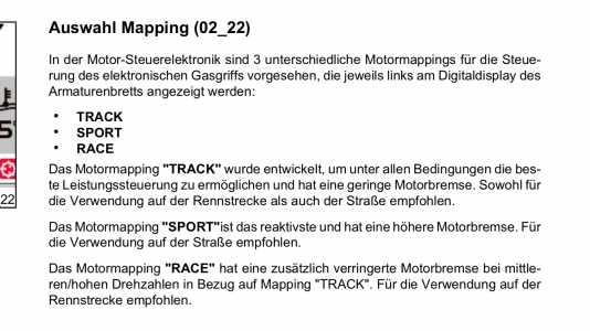

Dann frag ich mich was *reaktivste* heißen soll und welcher Modus dann die weicheste Gasannahme hat

Die Gasannahme wird durch den Modus prinzipiell nicht beeinflusst. Reaktiv bedeutet, dass die Lastwechselreaktionen höher sind.
Dadurch meint man dann subjektiv, dass die Gasannahme direkter sei.
Ist Race nicht nur für die Rennstrecke gedacht und dadurch NOCH direkter am Gas? Oder sehe ich das falsch ?
Ja, der Race-Modus ist für die Rennstrecke richtig gut zu gebrauchen. Und Nein, das wirklich allerletzte, das Du beim Gasaufziehen in voller Schräglage (Kammscher Kreis) nach dem Scheitelpunkt brauchst, ist ein agressives Ansprechverhalten. Jetzt probiers halt einfach mal aus. Der Unterschied zw. Sport und Race ist deutlich.
Genau nächste Tour werde ich das mal testen. Hatte nur Sport und Track getestet und das war beides sehr gleich
Ich fahre bislang immer Race, werde aber jetzt doch auch mal Track testen, um zu sehen, ob mir das etwas mehr an Motorbremse nicht doch taugt...
Stimmt grad nachgelesen, ihr habt recht,
da hab ich mich voll vertan, sorry.
Sport, Track, Race

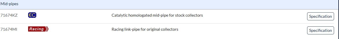

2017er? Ist die Klappe nicht Teil des Topfes?
Und der Arrow hat keine?
Das ist doch nie im Leben erlaubt? Wäre ja zu geil wenn es endlich eine Alternative zum Akrapovic gäbe :O
Der erste, der so einen oder ähnlichen montiert, soll das Ding beim TÜV eintragen lassen, dann hier eine Kopie reinsetzen und dann ist gut... Das Problem wird sein, einen TÜV zu finden der das eingeträgt.
