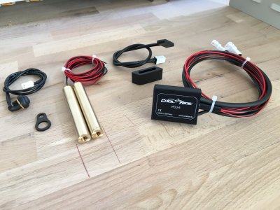

Kurzer Hand informierte ich mich über viele mögliche Ausführungen und kam dabei auf die Firma Cool Ride.
Begeistert vom unsichtbaren Verbau im Lenker, kleinem Taster und einer 5 stufigen LED-Anzeige hatte ich meinen Favorit auserwählt.
Innerhalb weniger Tage kam das kleine Päckchen. Wow, die Teile sind schon vom äußeren Eindruck sehr hochwertig und erstklassig verarbeitet.

Die Patronen habe ich wie mrmike so im Lenker verkabelt, das nur noch zwei Leitungen in der linken Armatur durch ein 4 mm Loch austreten. Danach Frontverkleidung demontiert und in den originalen Kabelbaum zwei Strippen eingezogen. Die sind im Armaturengehäuse mit den aus dem Lenker kommenden Leitungen über Kabelschuhe verbunden.
Der Platz in der Armatur ist gerade für zwei Steckverbindungen ausreichend.
Anschließend den Halter der Frontverkleidung auseinandergebaut. Da findet sich in der rechten Hälfte ein Hohlraum in den das Steuergerät reinpasst.

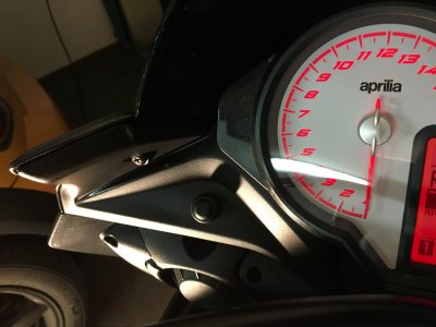

An der originalen USB-Stelle habe ich meinen Taster verbaut weil ich nichts am Lenker möchte. Natürlich so, dass dieser über den Stecker trennbar ist.
Übrigens liefert Cool Ride das System mit wasserdichten Steckern.
Die Stromzufuhr hab ich incl. dem Signalkabel vom Steuergerät in einem Bougierschlauch zur Batterie geführt.
Über den mitgelieferten Stromdieb ist das Signalkabel an einem der Sicherungskabel angeschlossen.

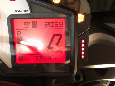

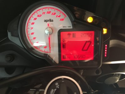

Die 5 stufige LED Anzeige sollte wie bei mrmike an der Armatur seitlich positinier werden.
Leider hat auf der gummierten Anzeige kein Doppelklebeband festen Halt gefunden.

Zuhause hab ich mir dann eine Schablone gebastelt und diese auf CAD übernommen.
Die Datei hab ich dann Cool Ride gesendet.
Der Mark Schildmann war auch begeistert und hat die Form mit seinem 3D Flüssigharz Drucker umgesetzt. Das Gerät ist der Wahnsinn. Eine Genauigkeit von einem 100 stel mm ohne Nachbearbeitung der Oberfläche.
Die Aufnahme der LED Anzeige ist für mein Empfinden super gelungen und fügt sich optisch sehr gut
zum Dashboard.
Wie immer ist halt dies Geschmacksache.

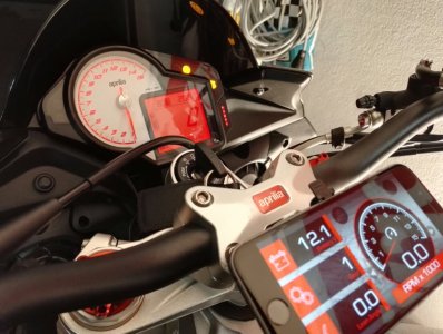

So hatte die unendliche Geschichte für mich ein echtes Happy End.
Nun bin ich ein glücklicher Griffheizungsfahrer und genieße diesen Luxus.
Inzwischen habe ich die Heizung schon mehrmals in gebrauch gehabt und bin immer noch begeistert.
Das System funktioniert tadellos, da kann ich nur Beste Empfehlungen aussprechen.

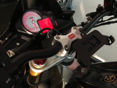

Hallo Leute, verfolge eure Unterhaltung interessiert, da ich ein Griffheizung von Coolride in die 2017er Tuono einbauen will. Ich kann nach dem Nachmessen gestern Abend auch für die Neue bestätigen, dass der Lenkerinnendurchmesser ebenfalls unter 12 mm ist und sich ein Gewinde mit 30 mm Tiefe zur Aufnahme des Schwingungsdämpferhalters im Lenker befindet.
Man muss also auch den Lenker auf 12 mm aufbohren. Eine 90 mm lange Heizpatrone müsste genau an der Innenseite des Griffes abschließen, wenn man sie außen 30 mm von Lenkerrand entfernt, einsteckt.

Wenn die Heizpatrone nahe am Lenkerende eingeklebt wird, befidet sich die Patrone ca. 15 mm in der viel größeren Bohrung des Schwingungsdämpfers und hat in diesem Bereich keinen Kontakt mit der Lenkerinnenseite. So hab' ich gestern das 'Problem' erkannt. Meiner Meinung muss die Patrone bündig mit Beginn der 11,8 mm Bohrung eingeklebt werden und das sind 30 mm von der Lenkeraußenseite.
Wenn es eine bessere Lösung gibt, könnt ihr sie mir gerne mitteilen. Wichtig ist doch der bestmögliche Verbau.

Schau einfach in der Einbauanleitung nach. Da steht nix von 3cm oder? Wenn du sie 3cm weiter hinten einbaust heizt du die Amatur. Richtig ist es nicht.
Die Einbauanleitung hilft da nix, die Innenseite des Lenkers mit dem großen Hohlraum überträgt keine Wärme. Haben nicht auch die 15er und 16er Tuonos den von mir beschriebenen Lenker mit dem Hohlraum mit Gewinde für den Schwingungsdänpferhalter? Bin ich der einzige mit dem 'Problem' ? Wer weiß' etwas Genaues und würde mich bitte informieren?
