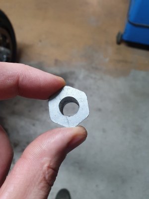

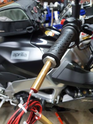

Warum habt ihr nicht einfach die verbaute Gewindeschraube auf 12mm aufgebohrt? Hab ich jetzt so gemacht und ist ja nun eigentlich die geilste Lösung ohne anderes Aluminium zu drehen oder was auch immer da teils gemacht wurde. Da schraube ich dann wieder das originale Endgewicht dran und fertig 🥳
Ich verstehe nicht, wie du das originale Lenkergewicht wieder festschrauben willst,wenn die Gewindeschraube aufgebohrt ist.
Hi, hat der Lenker dann durchgängig die 12mm ?
Die Patrone muss ja Formschlüssig am Lenker innen anliegen damit die Wärmeabfuhr nach aussen funktioniert !

nein er hat weiter innen einen kleineren Durchmesser. Schätze mal so 11 oder 10mm. Das haben hier aber alle einfach etwas aufgebohrt auf 12mm, dann passt die Patrone exakt rein. Sobald ich mehr Zeit habe baue ich es ein und werde es bebildern und beschreiben. Unterschied ist nur die Steuerung der Patronen. Standard hat nur einen Schalter mit 25% 0 % und 100%. Deluxe ist mit LED Anzeige etc.
Das löst dir das eigentliche Problem nicht. Das Gewinde im Lenker ragt einen knappen cm weiter in den Lenker hinein als es für die Gewindeschraube nötig ist. Hier hast du nun einen kleinen Bereich wo die Heizpatrone keinen Kontakt mit dem Lenker hat. Vielleicht ist das ja vernachlässigbar, mit meinem Qualitätsanspruch lässt sich das aber nicht vereinbaren und darum habe ich Hülsen gedreht.

verstehe was du meinst. ich bin da eher pragmatisch und schätze auch, dass weder der kleine Bereich noch die evtl. nicht auf den Milimeter genau unter dem Griff sitzende Heizpatrone spürbar schlechtere Heizleistung verursachen. Ich habe es aber bis jetzt auch noch nicht weiter gemacht. Muss mir das noch in Ruhe anschauen...wenn da wirklich zu viel Spiel sein sollte gibt es ja auch noch flüssiges Aluminium z.B. um das aufzufüllen. Machen muss ich es jetzt, schliesslich habe ich die Schraube ja nun "zerstört".

So, hier meine kleine Schritt für Schritt Anleitung für eine V4R Tuono 2013 (ohne ARPC)
ihr braucht folgendes:
Coolride 12mm Heizpatronen
12er Bohrer
Habe beide Heizpatronen vorher kurz getestet, werden ordentlich heiss ;-)
1. Demontage original Lenkerenden und Gewindeschrauben
2. die beiden Schrauben mit 12er Bohrer aufbohren. Unbedingt darauf achten, dass die Bohrung gerade ist!
3. wenn die Lenkerendschrauben aufgebohrt sind und die Patronen satt reinpassen muss der Lenker ebenfalls auf 12mm aufgebohrt werden. Er hat vorher einen Durchmesser von 11mm. Also minimale Erweiterung. Die Länge müsst ihr euch selbst überlegen. Ich habe es ca. 2 cm länger als die Patronen sind gemacht damit die Patronen etwas weiter innen sitzen und nicht direkt mit dem Lenkerende aufhören. So sitzen sie auch ziemlich zentriert zu den Griffen.
4. Nun müssen noch die Kabel in den Lenker gezogen werden. Dafür die Schaltereinheit mit ihren beiden Schrauben sowie den Spiegel mit einer Schraube lösen.
Unter der Schaltereinheit sind bei mir 2 Löcher...perfekt für die Kabel von rechts und links. So muss ich nichts bohren. Nur das recht Loch (Richtung Gasgriff) benutzen, in das andere Rastet die Schaltereinheit ein 👍
Habe beide Kabel super easy mit einem dünnen Draht durchziehen können. Nur das rechte Loch nutzen, das andere ist für die Schaltereinheit
5. nun müssen sie nur noch mit dem mitgelieferten Kleber verklebt werden und an das jeweilige System angeschlossen werden.
In dieser Position werden sie dann verklebt, bitte unbedingt darauf achten, dass der Abstand Patrone zum Lenkerende mindestes so hoch ist, wie die beiliegenden Dämmscheiben von Coolride. Danach kann man originale Lenkerendgewichte samt originaler Schraube weiterverwenden. Dadurch wird diese Aktion unsichtbar.
Kurzer Test ergab ziemlich schnell wohlig warme 35 Grad, beide Seiten sind ziemlich identisch warm 😍
6. nach erfolgreichem Test und idealer Positionierung, müssen die Patronen mit dem mitgelieferten Kleber eingeklebt werden. Die gelben Dämmscheiben (dienen der Wärmeabschirmung nach innen, sonst habt ihr auch super warme Lenkerendgewichte 😇 ) einsetzen. Ich habe sie nicht verklebt, die passen so satt rein.
7. original Lenkerendgewichte sowie Lenkerendgewichtschrauben montieren, FERTIG 😁
