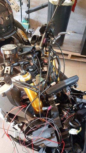

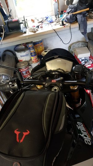

So, die Coolride sind im Original Lenker verbaut. Einwandfrei 👍
Das schlimmste waren die Kabel vorne unterm Tacho 🙈 was ein gewurschtel.

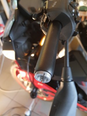

Hab mir Aluhülsen drehen lassen und passend abgelängt. Etwas eingeschlitzt zum eindrehen. 12mm Patronen gingen saugend rein. Den Lenker hab ich ein Stück weit auf 12mm aufgebohrt. Kein Problem.

Ach ja, Hülsen sind M18 x 30mm Feingewinde mit 1,5er Steigung. Dann innen mit 12er Bohrer hohlgebohrt.
Ja und die Patronen stehen jetzt innen frei im Lenker ???
Die hast nur in der Aluhülse verklebt ??
