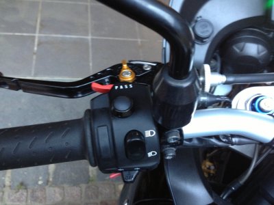

Im LSL X01 an meiner Tuono sind Coolride Patronen verbaut, und die Heizung funktioniert so wie sie soll. Die Drähte sind über die Schaltereinheit auf der linken Seite geführt. Es gibt keine Stelle an der man sieht, dass Heizgriffe verbaut sind. Eingeklebt hat die übrigens ein Schweizer.![]()
4. Nun müssen noch die Kabel in den Lenker gezogen werden. Dafür die Schaltereinheit mit ihren beiden Schrauben sowie den Spiegel mit einer Schraube lösen.
Unter der Schaltereinheit sind bei mir 2 Löcher...perfekt für die Kabel von rechts und links. So muss ich nichts bohren.
Habe beide Kabel super easy mit einem dünnen Draht durchziehen können.

Schau dir das noch mal an vor dem Einkleben der Patronen.
Eines dieser Löcher wird sicher noch von der Schaltereinheit belegt.

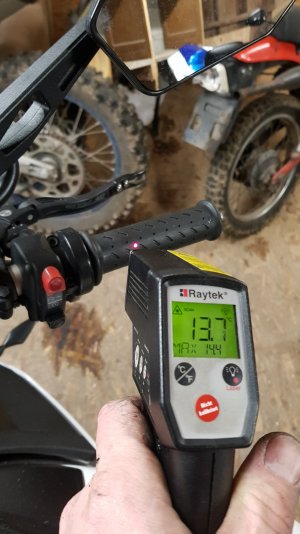

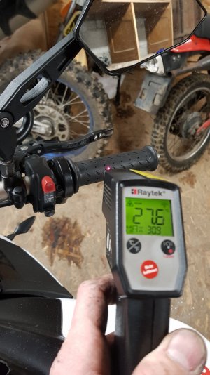

Das müsste viel schneller gehen. Wie hast du sie angeschlossen?Hab jetzt auch mal die Coolride verbaut und getestet ! Der Zeitabstand sind 6 Minuten !
Finde ich schon ganz gut !
Liebe Grüße Bernd

ich möchte es auch nicht mehr missen. war dieses Jahr schon 3 mal mit den Griffen fahren und es ist ein Traum. Vor allem mit der CSL Steuerung...die geht ja von allein an und aus. Spitzenmässig...erst gestern 200 km im Schwarwald von 2 Grad bis 20 Grad alles dabei. Und immer schön warme FingerNoch gar nicht !
Hab einfach ne Autobatterie genommen die grad rumstand und Kabel dranngetüdeld um beide Patronen auf Funktion nach Einbau zu testen !
Wie voll die Batterie war kann ich nicht sagen aber auf jeden FAll nicht über 12 Volt !
Werde nächste Woche mal die Richtige Verkabelung machen und den Motor dazu laufen lassen !
Aber die Griffe werden warm und das ist schön !
Liebe Grüße Bernd
