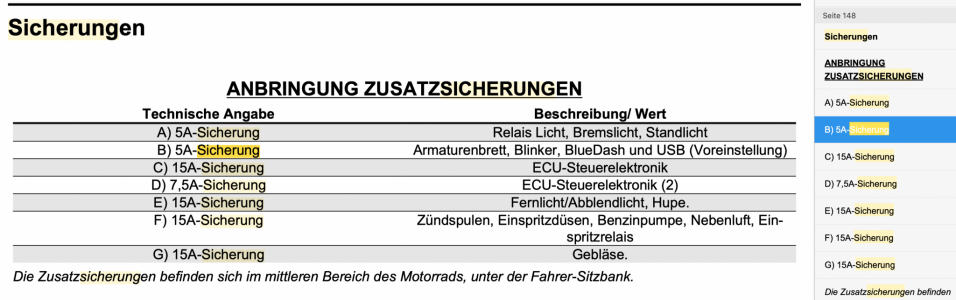

Müsste eine 5A Sicherung sein, sollte also gerade noch so ausreichen.Ja, genau so hatte ich das gemeint. Einen USB-Anschluß für mein Handy habe ich da schon drangebastelt, aber nicht den Originalen,
sondern einen der nochmal eine eigene Sicherung mitbringt. Die Frage ist, wie dieser 12V Anschluß abgesichert ist, ob das für so
Heizgriffe reicht.

Ist das aus dem Handbuch? Hab ich mal wieder nicht ordentlich gelesen?Müsste eine 5A Sicherung sein, sollte also gerade noch so ausreichen.
