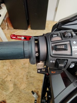

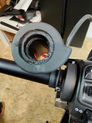

Und hier nun das Bild vom Knopf dazu
Habe die Koso Heizgriffe drauf und etwas modifiziert, den linken habe ich etwas frei gemacht von innen, damit dieser mehr über die Schaltereinheit geht.
Funktioniert hervorragend.

Wo hast Du denn die Schaltereinheit verbaut? Die Idee mit dem Kososchalter finde schon gut, aber da ist wieder mein Befestigungsproblem.
Ich habe das Standard Heizsystem von Coolride verbaut und mit einem Relais und dem 5-stufigen KOSO Lenkerschalter kombiniert. Dazu muss nur der Gasgriff einmal runter und anschließend wieder drauf. Für den Einbau der Patronen sollte man den Lenker sowieso besser demontieren.

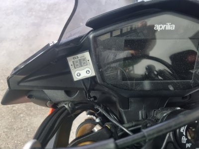

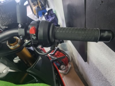

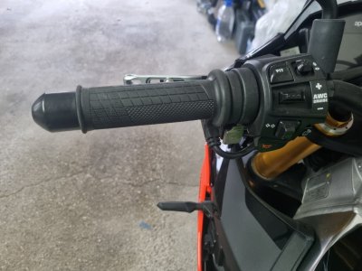

Hallo ich habe die Griffheizung von CLS und einen Kettenöler gleich mit eingebaut bei meiner 2019 Tuono.
Funktioniert wirklich super schaltet sich automatisch unterhalb einer bestimmten Temperatur ein. :cool:

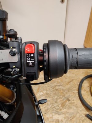

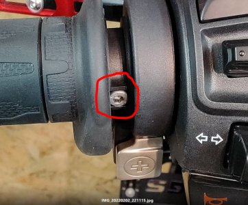

Ja es geht um diese Schraube und sie geht schon weit in den Lenker
Kann ich mir nicht vorstellen. Bei mir nicht. Ansonsten einfach kürzen, überstehende Gewindelänge der Schraube trägt auch nichts ;)
Weg kann der Ring auch nicht, ist nur eine Fixierung gegen Verdrehen.

Ich habe die Schraube komplett rausgeschraubt und die Schaltereinheit vom Lenker entfernt um mir das näher anzuschauen ob man den vorderen Ring nicht vielleicht entfernen kann.
Fazit: Kann man sicherlich abfräsen kein Ding aber dann wird der Originalgriffgummi natürlich nicht mehr so gut fixiert.
Aber du hast Recht die Schraube ist problemlos zu kürzen weil sie wie Du schon sagst nur ein Verdrehschutz ist.
