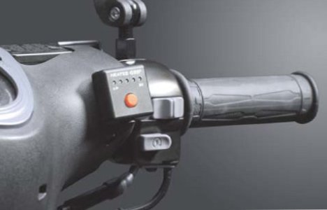

Ich habe aktuell die Koso HG-13 an meiner 2019 Tuono, die waren schon verbaut als ich sie gebraucht gekauft habe. Bin den Luxus leider von meiner RR gewohnt .
Ich habe seit ca. 12 Jahren an verschiedenen Motorrädern Koso-Heizgriffe verbaut (Es gibt die selben auch als IXS, sind genau gleich!). So auch an der 2017er und an der 2020er-Touno Factory.
Die mit den 5 roten Leuchtdioden. Schön ist anders, jedoch sind sie sehr zweckmässig und geben sehr warm (52 Watt!). Achtung: es gibt sie in verschiedenen Breiten, glaubs 120 und/oder 130 mm. Probleme hatte ich damit nie, kann sie also uneingeschränkt empfehlen!

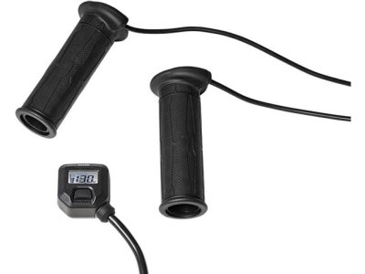

Es gibt von IXS auch noch ein anderes Modell, mit einem schicken Display, welches zugleich als Voltmeter funktioniert. Diese sind jedoch schwächer, irgendwas über 30 Watt, ungefähr das, was die anderen auf Stufe 3 bringen. Für mich war das zu wenig, deshalb lieber die anderen.
Gruss Piri

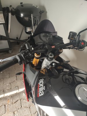

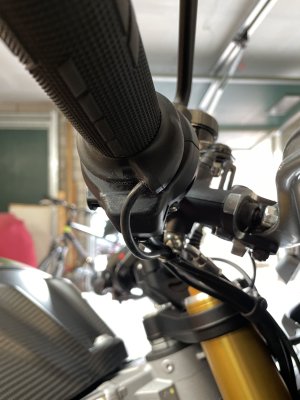

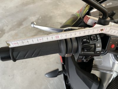

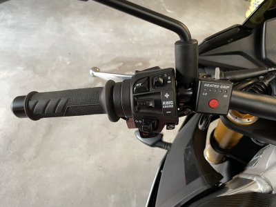

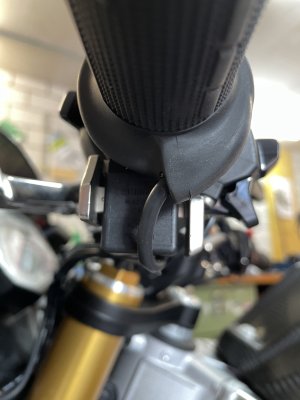

Hier die Fotos der Koso-Griffheizung an der 2020er Tuono Factory.
Die Grifflänge ist 120 mm.
Der für mich einzige Nachteil ist die Dicke der Griffe (35,5 mm), da hätte ich's lieber dünner.

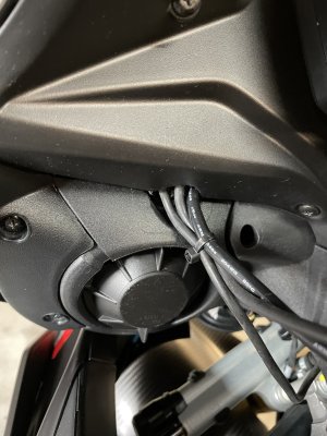

Angeschlossen habe ich sie an einem geschalteten Plus irgendwo im Nirwana der Lampenmaske, kann mich jetzt nicht mehr erinnern, wo das war.
Die Kabel habe ich über dem linken Abblendlicht durchgezogen.
Gruss Piri
