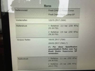

so schauts ausok dann wird der 190iger eingetragen sein und der 200er steht im CoC.
Bei meiner V2 hat es nicht geklappt.Also ich habe beim Zulassen mal gesagt, welche Reifen ich aus dem CoC Dokument im Schein stehen haben möchte und es hat geklappt. War damals meine Tuono RP und da hätte man mir ohne was zu sagen den 180er eingetragen, aber auf Wunsch dann halt den 190er.
