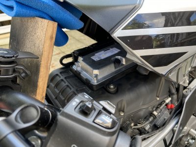

Wenn Du gut bist Zehn Minuten ....Ich brauch 25..Sowas hatte ich mir fast gedacht. Wie lange braucht man so in etwa um die ECU`s zu tauschen?
Musst halt noch anlernen. PC holen, anschliessen dauert vermutlich am längsten!Wenn Du gut bist Zehn Minuten ....Ich brauch 25..
Sitzbank ab, Batterie abklemmen, seitliche Verkleidungen vorne lösen, vordere und hintere Schraube der Tankbefestigung ab, Tank hochklappen und was drunterstellen, ECU Tauschen.Sowas hatte ich mir fast gedacht. Wie lange braucht man so in etwa um die ECU`s zu tauschen?
Na ja, Werkzeug zusammensuchen, Schrauben, Laptop anschließen, Software starten, Synchronisieren und alles Rückwärts ist in 10 min. eher nicht getan.Umbauen in maximal zehn Minuten mit Bier in der Hand Gasgriff/DK/Auspuff Klappe ne Minute. Was am längsten dauert ist das Notebook ausm Keller oder Büro zu holen
Ruhe und Gelassenheit schon, aber was will man groß an Werkzeug zusammen suchen? Hab nen Sechskantschlüsseldreieck vom MTB, macht genau ein Werkzeug, das Werkzeug ist das geringste. Notebook und Bier holen dauert am längstenNa ja, Werkzeug zusammensuchen, Schrauben, Laptop anschließen, Software starten, Synchronisieren und alles Rückwärts ist in 10 min. eher nicht getan.
Ich mache so etwas lieber in Ruhe, Gelassenheit und mit Gewissheit. Da darf das auch mal 30 min. dauern.
