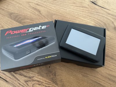

Do it your self Flash mit Flash PAD by ej#25 für RSV4 und Tuono V4 1100 E5 sowie auch E3 und E4 Modelle jetzt verfügbar,
Im Augenblick habe ich noch drei Flash PADs auf Lager.
Mit dem PAD ist natürlich auch der Anlernvorgang an E5 Fahrzeugen möglich, sowie das Löschen von Fehlern.
Das PAD kommt mit allen notwendigen Kabeln.
Du kannst mit dem PAD die ECU jederzeit auch wieder zurück auf Original-Software schreiben.
Die Anwendung is sehr simple.
Ein Video auf Youtube wie es funktioniert kommt zu Ostern.
Frohe Ostern
ej#25
