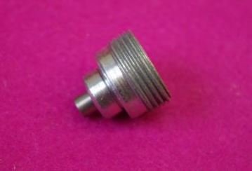

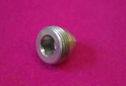

und zum thema Dichtring, es ist sowas vom wichtig, Der Original Dichtring ist nicht DIN norm, der ähnliche Din Kupferring hat eine grossere aussendurchmesser, und da der Ablassschraube in ein "Tunnel" in der ölwanne sitzt, geht der Dichtring in diesen Tunnel um abzudichten, Wenn der Dichtring minimal zu gross ist, macht es im besten fall die Gewinde kaputt, im schlimmeren fall, reisst euch die ölwanne,
Neue Ölwanne mit montage kostet über €400, Drehmoment ablassschraube beträgt 30 Nm

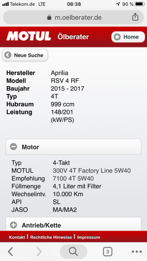

Das Motul 300V hat zumindest nach der Produkt-Seite KEINE offiziellen Freigaben nach API und JASO,
da steht nur die Aussage von Motul, dass es die Vorgaben "übertreffen" würde...
https://www.motul.com/de/de/products/300v-factory-line-road-racing-5w40

Ich hab mal spaßhalber die Originaldichtung gemessen.
Aussendurchmesser: 18,8 mm
Innendurchmesser: 13,5 mm
Dicke: 1,5 mm
In den Dichtungsnormungen gibt es so eine nicht. Ich hab auf jedenfall auf die Schnelle keine entdeckt.
Wenn man aber die Ablassschraube anschaut kann man sich schon vorstellen dass so eine Sonderschraube auch eine spezielle, auf die Dichtfläche ausgelegte Dichtung braucht.
